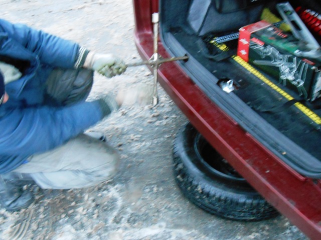

У меня Кубо из салона, родной пассажир, раз пользовался запаской, ничего сложного для выемки в одиночку, даже зимой на улице. Длинны крепежа хватает, чтобы запаска легла на землю и даже выдвинулась из-под машины...Очевидно, вы покупали б/у авто, а там могли что угодно нахимичить Rolling Eyes
Имхо, надо заменить механизм крепежа на новое или думать в установке туда газового баллона (есть такие) IdeaА запаску кинуть или в багажник, или на поперечины на рейлингах на крыше Exclamation
Да и недавно тут уже обсуждали тему запаски Rolling Eyes
http://fiat-club.org.ua/forum/viewtopic.php?t=44870&postdays=0&postorder=asc&start=0

Вот так откручиваю запаску
