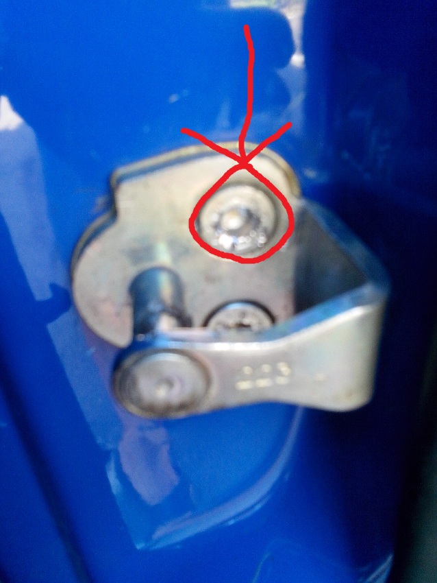

СообщениеДобавлено: Пн Июл 07, 2014 20:12    Заголовок сообщения: Ответить с цитатой
Кто подскажет как открутить мне этот болт???
И какой туда поставить новый???
 Просмотрено:  165 раз(а)
0680509333, 0958366227
sulzer
Возраст: 63
Зарегистрирован: 25.01.2012
Сообщения: 872
Откуда: Городок Львівськ.
Авто: Doblo1.9 JTD 2003 р.в.
СообщениеДобавлено: Пн Июл 07, 2014 21:34    Заголовок сообщения: Ответить с цитатой
Буває,грані зжираються.Варіантів купа.1-висвердли головку,зніми решту причандалів-остатки викрутиш купою способів.Болт у жиги такий самий є,на базарі найдеш 100%.Якщо повний піпец-мона сваркою(зваркою) присобачить поводок=якась удобоваримя гайка або болт-якщо маєш потрібне причандалля.Крайній випадок-висвердлювать і оживлять різьбу. Кароче,трошки прийдеться поработать,а так-єто не катастрофа.Успіху!
sulzer
Возраст: 63
Сообщения: 872
СообщениеДобавлено: Пн Июл 07, 2014 22:40    Заголовок сообщения: Ответить с цитатой
Ще варіант-ударна викрутка (отвертка)-такою сам викручував.

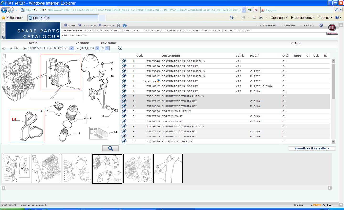

СообщениеДобавлено: Вт Июл 08, 2014 14:02    Заголовок сообщения: Ответить с цитатой
Братцы, настигла меня беда неведомая доселе, а именно горящий индикатор давления масла на панели приборов. Замена датчика давления, который по утверждениям на многих форумах и служит причиной, не помогла. Многоуважаемый старик Хоттабыч посетовал на отдаленность моего места проживания от его супермастерской и подсоветовал глянуть крышку масляного фильтра - мож клапан выделывается. Открутил я, посмотрел, есть немного, обломан один лепесток. Система фильтра - Парфлюкс. Еще один хороший человек, разбирающий машины и отправляющий запчасти по всей Украине за небольшие деньги, сегодня попытался мне такой корпус снять. А вот фиг - не та система. Исходя из таких входных данных, вопрос - возможно ли заменить на данном моторе (смотри подпись под аватарой), на фильтр другой системы? И насколько такое действо целесообразно?

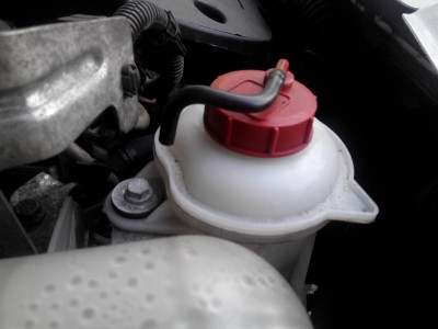

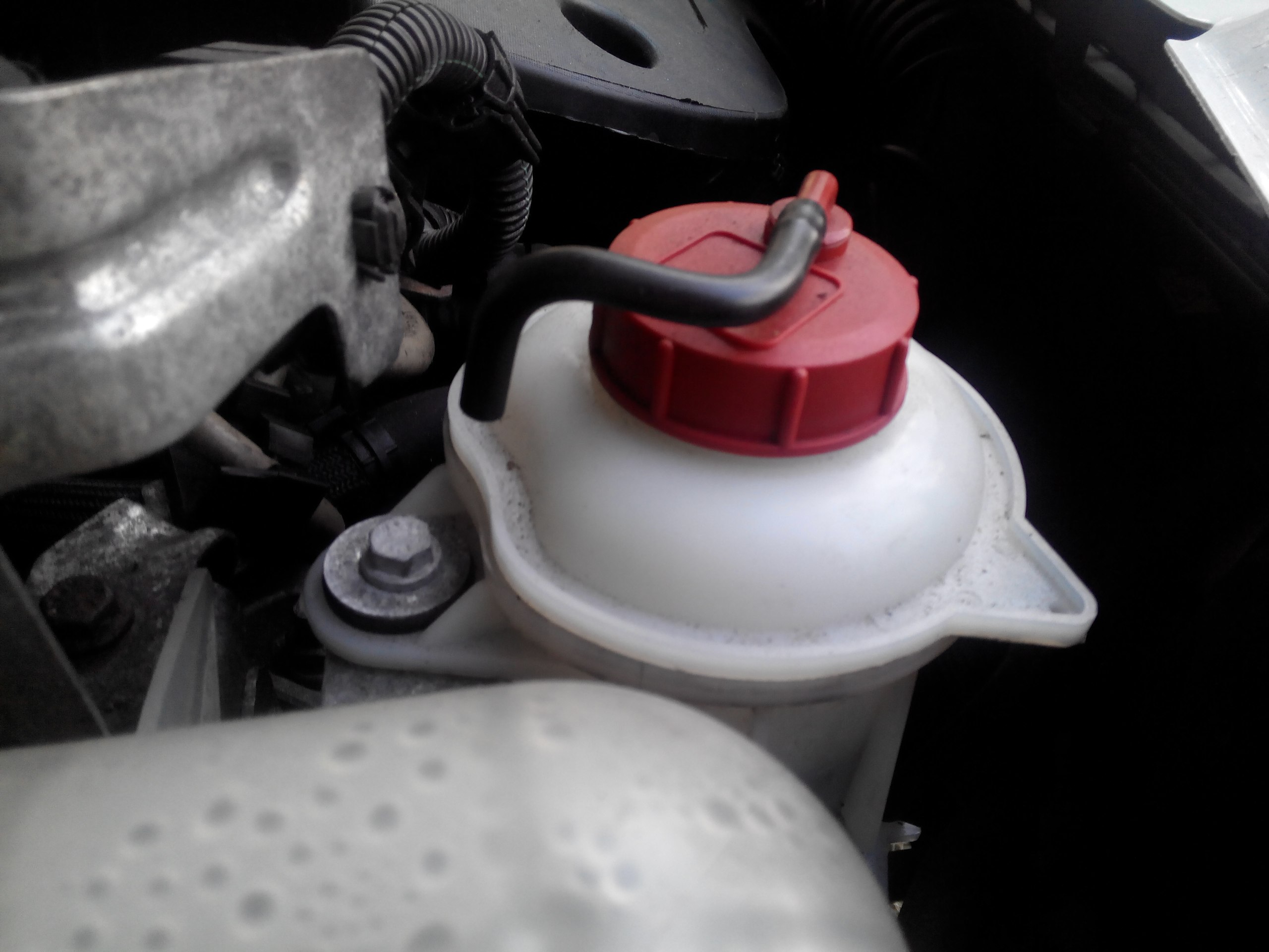

на бачке гидроуселителя так и должна быть трубочка?

игорь 19777
Зарегистрирован: 07.03.2014
Сообщения: 567
Откуда: украина
СообщениеДобавлено: Чт Июл 10, 2014 08:52    Заголовок сообщения: Ответить с цитатой
она должна лежать
Последний раз редактировалось: игорь 19777 (Чт Июл 10, 2014 08:53), всего редактировалось 1 раз
Evgenius
Зарегистрирован: 20.11.2011
Сообщения: 403
Авто: Fiat Doblo Panorama 1,9 MultiJet 2008г.
Да, так и должно быть, у меня она растрескалась вся

hatabych
Возраст: 32
Зарегистрирован: 01.07.2014
Сообщения: 74
Откуда: Черкассы
Авто: Fiat Doblo MAXI 1.3 2008
СообщениеДобавлено: Чт Июл 10, 2014 08:56    Заголовок сообщения: Ответить с цитатой
игорь 19777 писал(а):
она должна лежать
А как именно она должна лежать? Она не должна соединяется с чемио? Это типа сброс воздуха?

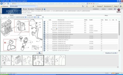

Smile
100% можно заменить на фильтр в сборе с теплообменником (на рис №1), сравнивал прокладки № 2 для PURFLUX и UFI то разницы никакой, хоть и разные номера. А вот отдельно фильтр без теплообменника подойдет?- не знаю. Если за умеренную плату, то бери целиком,
 Просмотрено:  160 раз(а)
игорь 19777
Сообщения: 567
Откуда: украина
СообщениеДобавлено: Чт Июл 10, 2014 09:11    Заголовок сообщения: Ответить с цитатой
она должна лежать
вот так
