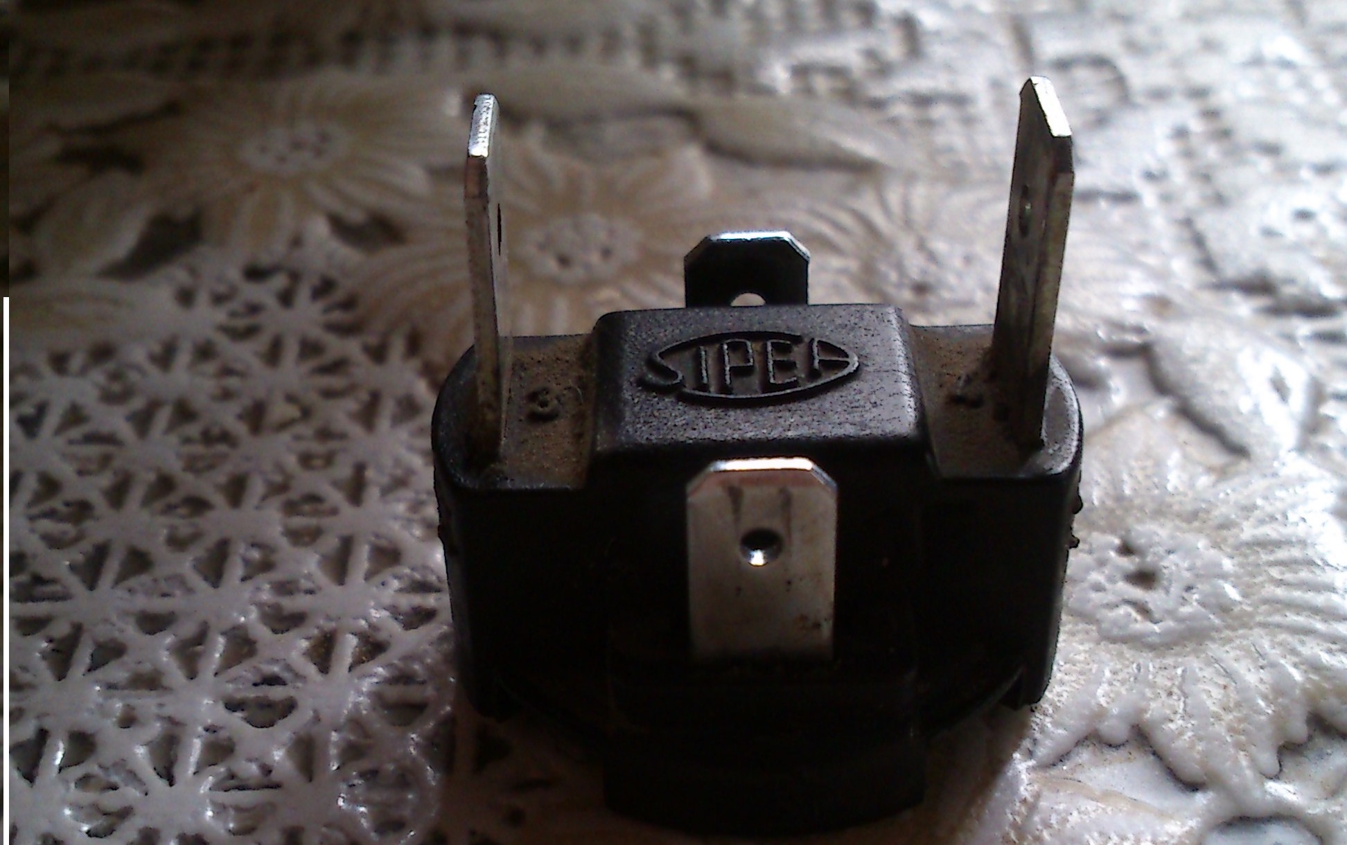

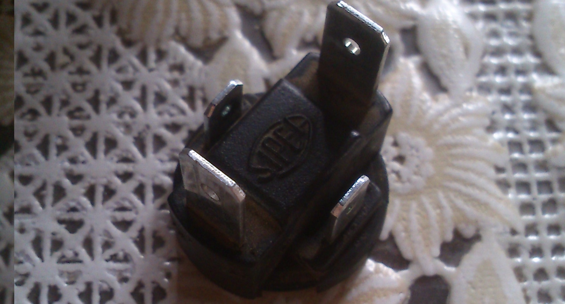

СообщениеДобавлено: Вт Июл 15, 2014 17:03    Заголовок сообщения: включатель стопов или просто "жабка" Ответить с цитатой
Всем здравствуйте. Не успел я разобраться с ДУТ как "выжарила меня жабка". За новую просят 170- 200 грн и ждать 1-2 недели, а ездить это время без стопов страшновато честно говоря. Sad Особенно с нашими водителями когда чуть ли не каждый "дышит тебе в зад" Smile
Может у коого-то завалялась или кто-то тулил чет с ваза? подскажите пожалуйста.
Как всегда всем спасибо и удачи на дорогах)
 Просмотрено:  216 раз(а)
верхняя часть
 Просмотрено:  195 раз(а)

СообщениеДобавлено: Вт Июл 15, 2014 17:17    Заголовок сообщения: Ответить с цитатой
Нужна кнопка включения стопаков? Та что на педали тормоза?

СообщениеДобавлено: Вт Июл 15, 2014 17:53    Заголовок сообщения: Ответить с цитатой
dimon4ik13
Где тебе ее предлагают????? За такие деньги? А если бы ее номерок бы скинул - цены б тебе не было. Потому как простых валом двухконтактных, а эту фиг где найдешь.

юрчик UA
да, та что на педали.

СообщениеДобавлено: Вт Июл 15, 2014 18:22    Заголовок сообщения: Ответить с цитатой
Marat Shams
К сожалению номерка на ней не нашел. только производитель который на фото....

СообщениеДобавлено: Вт Июл 15, 2014 18:24    Заголовок сообщения: Ответить с цитатой
У меня то же самое. Только мне не предлагали даже на таких условиях. Rolling Eyes

СообщениеДобавлено: Вт Июл 15, 2014 20:07    Заголовок сообщения: Ответить с цитатой
dimon4ik13
Эта кноперка стоит копейки, в случае с Уно можно и жиговскую тулить.
Хотя не комильфо с тазика!
Цена кноперу - 30-50грн.
Если с системой диагностики фонарей (но на Уно никогда не видел), то может до 100-ки.

СообщениеДобавлено: Ср Июл 16, 2014 09:01    Заголовок сообщения: Ответить с цитатой
С лягушкой буря в стакане воды.
Наиболее похожая.
http://www.yoyoparts.com/oem/7385810/fiatlancia-5954516.html
Или тут
http://www.eraspares.ru/ec/TabelloneCategoria.asp?IdCategoria=307&NumComunanze=88&Pagina=11
Тут все дешево потому и подозрительно.
http://www.real-avto.com.ua/parts/fia-5954516/?search=1
"За новую просят 170- 200 грн и ждать 1-2 недели"
Это конечно так если сам с таким пустяком разобраться не можешь.
Подумаешь развалилась.
Там то и ломаться нечему и назад все сложить наверняка возможно.
Вторая пара контактов к стопам отношения не имеет.
На Кроме нужна для АВС.
Для стопов Жигулевская на раз ставиться.
Возможно применение более современного варианта
http://www.yoyoparts.com/oem/7388073/fiatlancia-82419960.html
Но если с поlключениеv трех проводочков адские про,лемы,
то читаем ПДД и тянем руку в небо.
Тогда может и не в зад и не "поцелуют". Laughing
