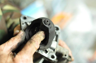

Невразумительно написал как проверять?
Полезно учесть чужой опыт.
Вот результат длительнейших и нудотнейших выяснений отчего же стартер так плохо крутит.
А снял бы сразу, по первым признакам, так стартер бы не менял, а всего лишь втулками отделался.
