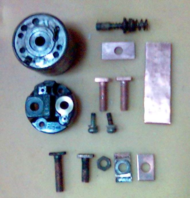

Проблемы с якорем и обмоткой видны невооруженным глазом.
Перестают быть красивыми.
Следы касания и затирания якоря и башмаков так же видно.
К концам якоря полезно наждачек 2000-2500 пальцами прижать и покрутить.
Смазывать втулки моторным маслом.
Про втягивающее не забывать.
Вот ковырялся в маньетиковском и было зачем.
 Просмотрено:  447 раз(а)
