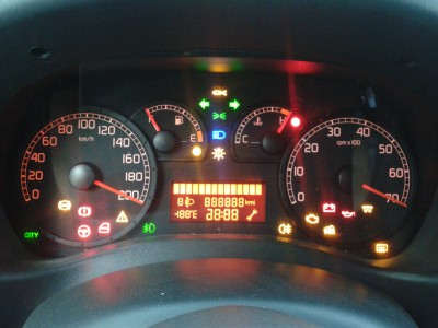

Прикупил себе AUTOCOM, пока изучаю...
Получилось снять ТО (ключик).
Очень много всяких функций, причем на все автомобили.
Фото ниже, самодиагностика приборки.
 Просмотрено:  202 раз(а)
