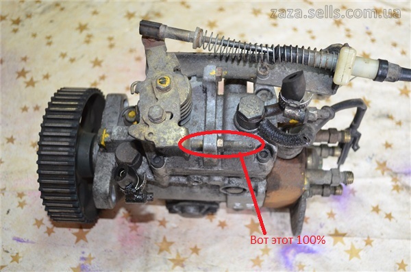

По поводу холостого очень интересно как регулировали, что именно крутили.

что именно крутили.
как что?
Винт который лапу двигает на насосе)
Да??? mrv

Qstas
А в лесках его не Игорь звать , бо я ему и отвез насос Very Happy ,А форсунки проверил сказали как новые работають
