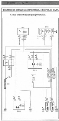

Перестала світити лампа в салоні коли відкриваю передні двері, дві лампи ззаду,які включаються тумблером теж. І магнітола.не подає ознак життя.
І все це в один день.після того як виймав і вставляв запобіжники-шукав згорівші,але всі ніби цілі.але перед цим клему з акумулятора не знімав-Це може бути причиною?
Куда подивитись ще?
alex-lv
Возраст: 29
Зарегистрирован: 14.09.2009
Сообщения: 1306
Авто: продано
СообщениеДобавлено: Пт Авг 08, 2014 23:04    Заголовок сообщения: Ответить с цитатой
aleksandr_perviy писал(а):
Куда подивитись ще?
Ел. схеми!
Hi
http://fiat-club.org.ua/forum/viewtopic.php?p=797188&highlight=%F1%F5%E5%EC%E8#797188
 Просмотрено:  270 раз(а)
0б77бб9119
aleksandr_perviy
Зарегистрирован: 10.02.2013
Сообщения: 345
Откуда: Ковель
Авто: Peugeot Expert 1.9d d9b(XUD9) 1999р.в. vf3222db212222599 ТНВД bosch
СообщениеДобавлено: Сб Авг 09, 2014 14:33    Заголовок сообщения: Ответить с цитатой
дякую за схему. буду шукати електрика бо в цьому недуже.
п.с.схеми для автомобіля з бортовим компютером і без нього такі самі?

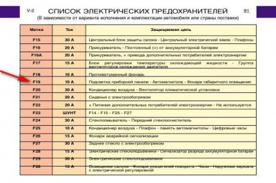

stamat11
Зарегистрирован: 09.11.2011
Сообщения: 556
СообщениеДобавлено: Сб Авг 09, 2014 15:08    Заголовок сообщения: Ответить с цитатой
aleksandr_perviy
машина якого року???, якщо 1999 р.в.,то дивись цей запобіжник...
 Просмотрено:  302 раз(а)
095-888-31-80
aleksandr_perviy
Сообщения: 345
Откуда: Ковель
СообщениеДобавлено: Вс Авг 10, 2014 14:45    Заголовок сообщения: Ответить с цитатой
Так.99рік.
Знайшов, я коли витягав,то один на місце не поставив,а рядом.працює.
Всім дякую.
