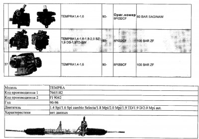

Судя из картинок, подходит по характеристикам любой, а по креплению неааа, придётся переделывать, ну а ежели другой ставить, то по давлению гляди 80-100бар.

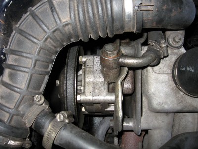

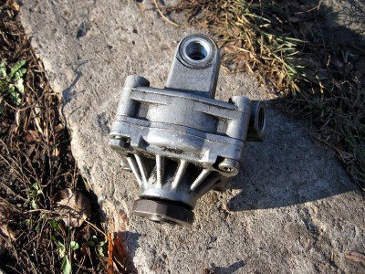

Вот то что у меня стоит сейчас: обратите внимание на ограниченность места - фишка в том что весь насос от флянца до попки где-то 115мм, сама задняя крышка всего 65мм, а все что я мог раздобыть на разборках гораздо больше, да и передняя часть оказывается у меня то-же самая маленькая - 56мм. У взятого мною неродного насоса передняя крышка без выемок под болты, поэтому я на свой страх и риск не поставил переднее кремление насоса, а заднюю крышку переставил со своего. На втором фото остатки от переборки - четко видно переднюю часть насоса с выемками под болты.
В бензинках и моторах 1,9 без турбины я видел насосы несколько большего размера.
А вот в одной из дизельных Темпр увидел насос другого образца, очень маленький - вопрос что это за насос?
Остатки от сборки - моя родная передняя часть
 Просмотрено:  762 раз(а)
Сборный насос работающий сейчас
 Просмотрено:  374 раз(а)
