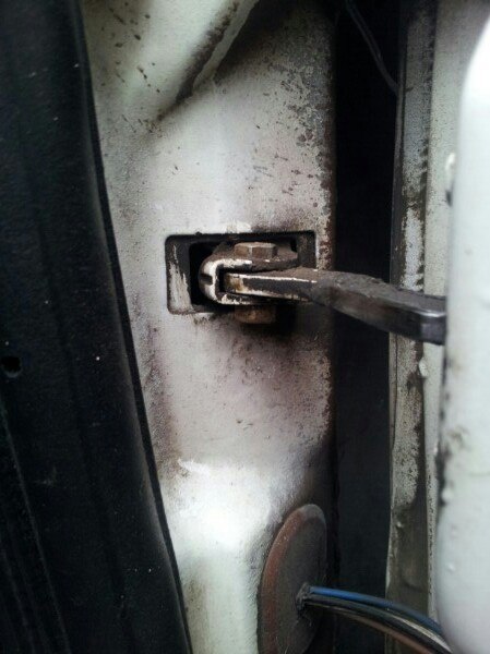

у меня щелкали только из за втулок
На фото под номером 10
 Просмотрено:  1383 раз(а)
DRAGON
Зарегистрирован: 11.03.2009
Сообщения: 3211
Авто: ВАЗ 2115
СообщениеДобавлено: Вт Сен 09, 2014 15:51    Заголовок сообщения: Ответить с цитатой
Поставил болтик, снизу гаечкой зажал и все гуд) В идеале конечно прорайберить под больший немножко диаметр, а то получилось что отверстие в фиксаторе немножко больше чем болт. Но уже не щелкает. У меня так на всех 4х дверях. Могу видео выложить по открыванию двери)

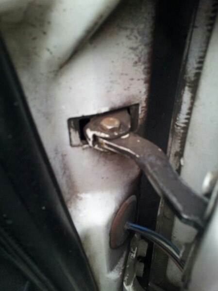

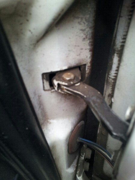

Вот как то так
