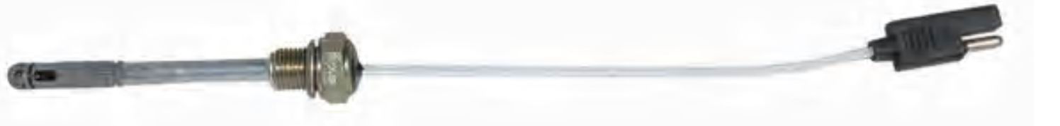

Unchik Италоманьячище
Возраст: 45 Знак зодиака:  Зарегистрирован: 30.12.2009 Сообщения: 4893 Откуда: Молодогвардейск
Авто: Samand
Добавлено: Вс Сен 07, 2014 16:49 Заголовок сообщения: |
Датчик уровня масла в передней крышке(где маслонасос),возле шкива коленвала.Указан стрелкой(на фото заглушка)
315.31 KB |

robopk Италолюбитель
Возраст: 56 Знак зодиака:  Зарегистрирован: 11.05.2014 Сообщения: 67 Откуда: Украина
Авто: Lancia Thema2.0ieTurbo
Добавлено: Вс Сен 07, 2014 18:27 Заголовок сообщения: |
| Датчик под заглушкой ?
Авто: Samand
Добавлено: Вс Сен 07, 2014 19:15 Заголовок сообщения: |
Датчик вкручивается вместо заглушки,от него проводок с разъемом идет.
