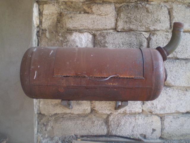

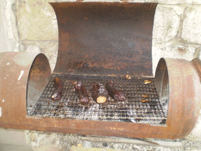

| Niki59 писал(а): | | А газовый баллон 40 литров как правильно разрезать? Хочу "буржуйку" сделать. Давно в сарае стоит пустой. Кто делал? Подскажите. |
Делал, только не буржуйку, а гриль-коптильню, вот такую, экспромт-146%:
Разобрал вентиль, налил полный баллон воды немного прогнал воду, и потом пилил, положив на землю так, чтоб вода всегда была в зоне резки, даже если и под диск попадала- не страшно. Сталь там не толстая, миллиметра 4, но качественная.
