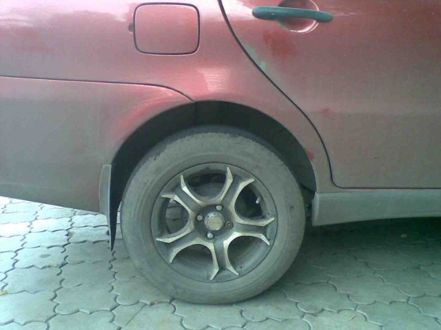

СообщениеДобавлено: Сб Окт 11, 2014 22:51    Заголовок сообщения: Ответить с цитатой
Три года назад поставил резиновые проставки под пружины от Ланоса. Проблем пока никаких нет.
