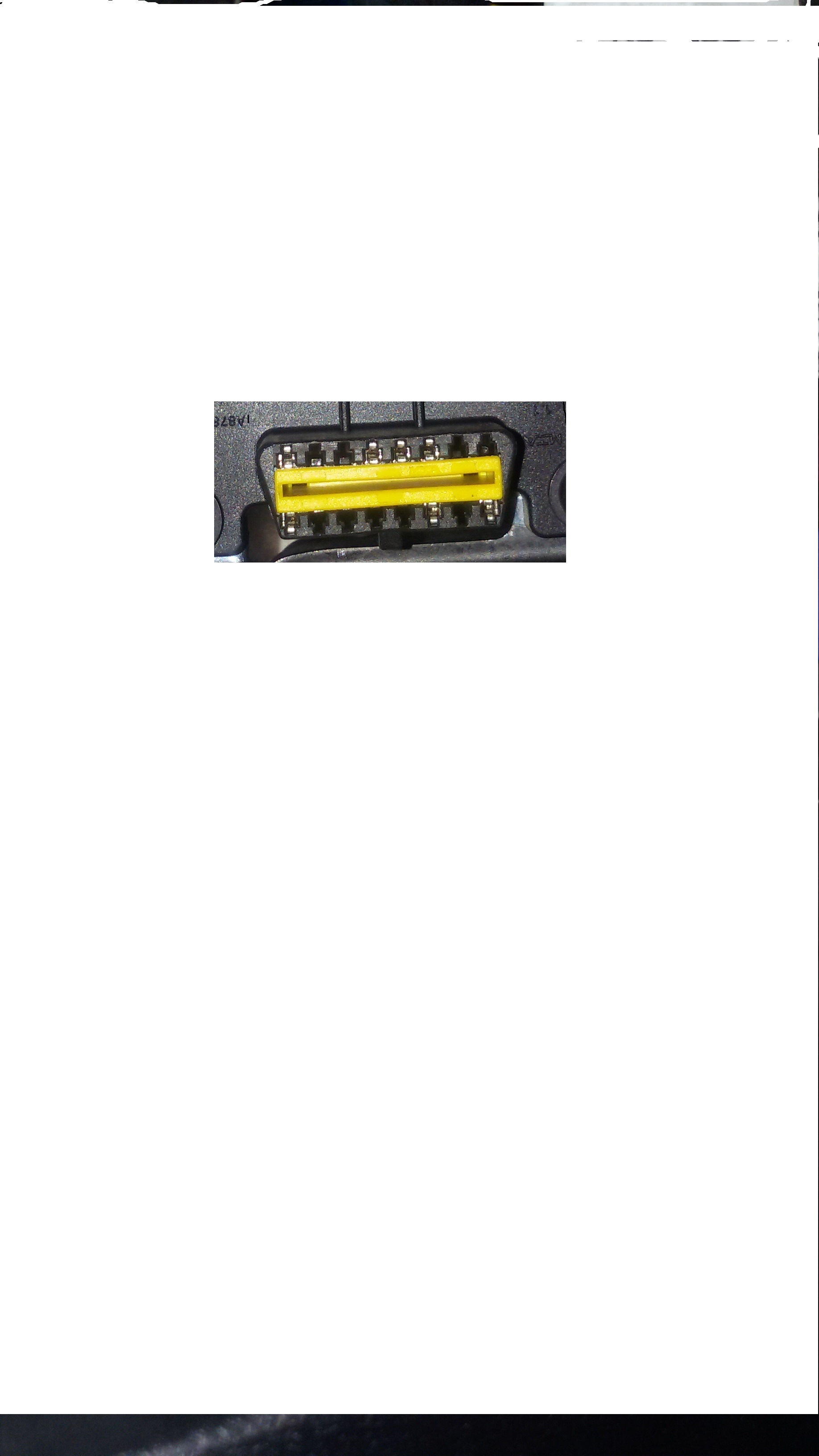

Чем можно диагностировать фиат 2012г. 1.6 мультиджет.К разъёму с такими пинами,ЕЛМ навряд-ли подойдёт.Я прав или нет?

Распиновка разъёма тут:http://pinoutsguide.com/CarElectronics/fiat_car_obd_ii_pinout.shtml
MAC! К тебе вопрос,если не трудно подскажи.Как то можно поставить переключатель на ЕЛМ?
Я без проблем ELM диагностировал такой же автомобиль
А что за переключатель хотите установить? для чего?

покупал тут:http://icarpc.com.ua/avtodiagnostika-obd-ii/obd2-adaptery-dlia-pc/elm327-usb-1-4-plastik.html
Мотордата подключается,это говорит что елм работает.Подключаю фиатэкускан или мультискан пишет непрвильный ИСО КОД.
Таких плат в инете не видно.Что можно сделать.
Распиновка на вашем авто такая же:
ЕЛМ один в один мой, авто не мое, я ремонтирую, но подключил без проблем доблик 263 кузов, 2012 года 1,6 мультик
я вот что у себя сделал:
Отпаял резистор
http://clip2net.com/s/j7cuKN
допаял два конденсатора
http://clip2net.com/s/j7cuEL
Так же нужно проверить нормально ли видит MES его , проходит ли тест, может все банально просто и надо правильно кабель настроить в программе?
