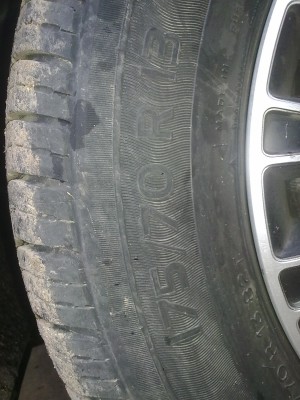

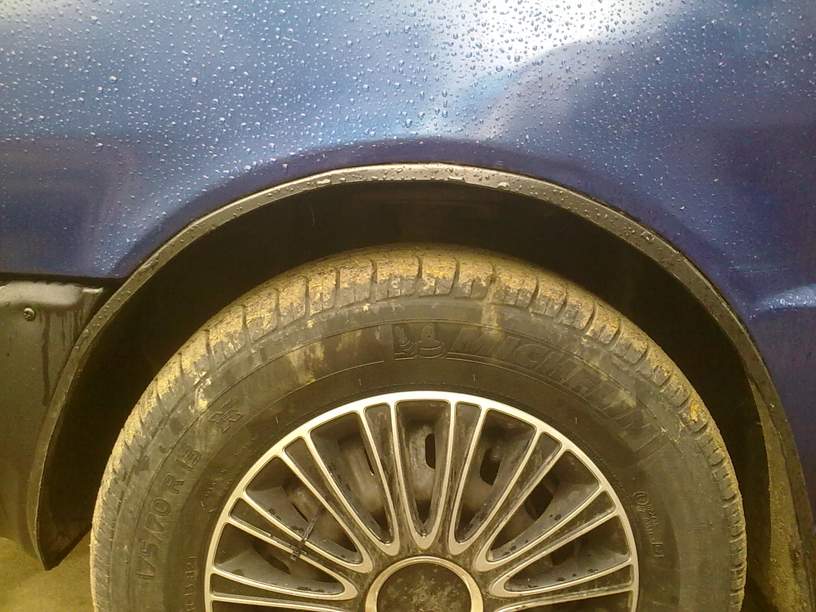

Поставив захист двигуна,тепер хотілосьби трохи збільшити кліренс бо дороги... їх нема

снять захыст двыгуна.
или поставить больше колёса.
или купить ТАЗ-2121.
или раззуть глаза при выезде со двора.
ездил на уно, да при колёсах 165/55/14 - всё нормально, только на бордюры залазить тяжковато.

Э, дружок, не ездил ты по лесам да по болотам! Иногда и 175-х маловато. Вот у меня, например, стоят проставки под передние стойки на 12 мм (больше ставить не советую, при хорошей ямке и полуося в тришипах повылетают), а сзади под пружинами стоят жигулёвские резиновые проставки, да + самоточенные проставки под амморты, чтобы они не ляпали на отбой. И то при этом всём мятые неоднократно поддон, глушитель и бак! А когда не было этих проставок и стояла 155-я резина, то я булыжник, торчащий из дороги, вывернул коробкой. Удар был такой, что машинка подпрыгнула! Ну в КПП, естесссно, дыра в кулак величиной! Пришлось менять... Вот тогда и поставил проставки, а в этом году (весной) поставил летнюю резину на 175 и больше менять в сторону понижения не собираюсь! Ну а зимняя и так всегда была 175-я

Да проставка, как проставка Wink
Снимаешь одну стойку, снимаешь с неё верхнюю чашку (та где три болтика торчит) и с ней идёшь к токарю. Делаешь кольцо с наружным диаметром под эту чашку и с внутренним на 2-3 мм больше, чем отбойник. Прикладываешь к этому кольцу свою чашку и помечаешь, где просверлить 3 дырки под болты. Сверлишь их сверлом на 8,5. Всё, проставка готова. Но не забудь несколько мелочей! Во-первых, нужно выбить 3 болтика с чашки, и поставить болтики подлиннее (иначе старые не достанут до стакана), а во-вторых, на столько же (на сколько сделал проставку) сделать втулку под отбойник, иначе амморт будет стучать, ведь у него появится лишний ход. Угадай на сколько? Да ровно на столько, на сколько сделал проставку! Wink

Поставил 155R80 и как-то проблема сама собой ушла. правда тормозной путь чутарик увеличился , но ко всему привыкаеш , просто более внимательное вождение требуется.

Все вирішилось заміною пружин з дізелька
