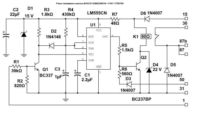

перестало работать реле топливного насоса. Само реле исправно. С помощью тестера нашел,что на 86 контакт не идет напряжение. В чем может быть проблема?

Смотри по схеме откуда идет напруга на 86. И далее с тестером...

Была бы схема...

Схема была, Крома выкладывал, обсуждалась не раз, ищите в своем разделе.

Если не ошибаюсь, вот она:
