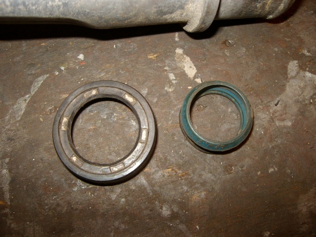

Сегодня опять менял резинку термоэлемента , отработала с 04.01.2013.
Продавило с одной стороны до металлического диска.
На этот раз сделал приспособление с металлической полоски, запихал термоэлемет в корпус за пару минут без проблем.
В качестве резинки использовал сальник с девятки . Внутренний размер 21мм .На рынке 10 грн. Внутреннюю часть вырезал обойным ножиком.

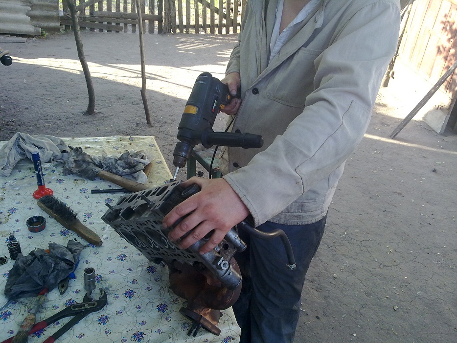

загнуло клапана почти у дома родителей,батя притянул на урале(мотоцикл с боковым прицепом) ремонт производился практически в полевых условиях без гаража и ямы бля я до сих пор прозреваю как быстро и качественно я все сделал
