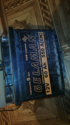

СообщениеДобавлено: Вт Дек 01, 2015 04:34    Заголовок сообщения: Ответить с цитатой
Qstas
у меня вот такой.покупал весной 2012.на данный момент если не брать машину пару дней ,то не заведеш.
но над ним изрядно по издевался.давольно много,много,много раз высаживал в ноль,забыв выключить ближний свет.
