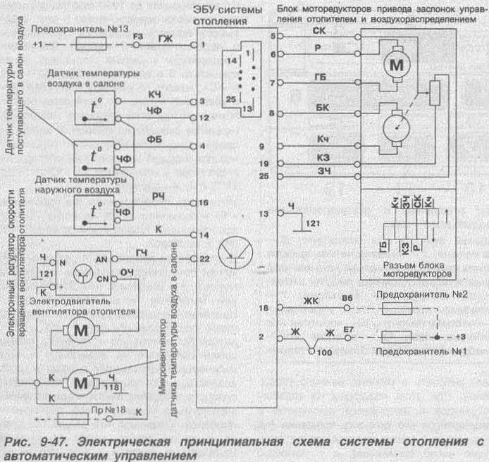

Устройство этого блока и схема подключения не секрет.
Осталось заиметь желание разобраться в пяти проводках. Laughing

СообщениеДобавлено: Вс Сен 28, 2014 16:31    Заголовок сообщения: Ответить с цитатой
Провода самое меньшее всего что меня затрудняет в авто. Laughing
Но не так все трагично и для тебя.
Так как автоматический отопитель это вариант исполнения, то там наверняка будет своя косичка с несколькими точками подключения к основной проводке.
Эта косичка оплетет все датчики, моторчики и блок управления.
А к авто подобное обычно подключаеться .
Плюс всегда, плюс при включении зажигания и масса.
Для изменений придется торпедку скидывать.
Мало не покажется.
Вот поразглядывай из чего там все состоит.
