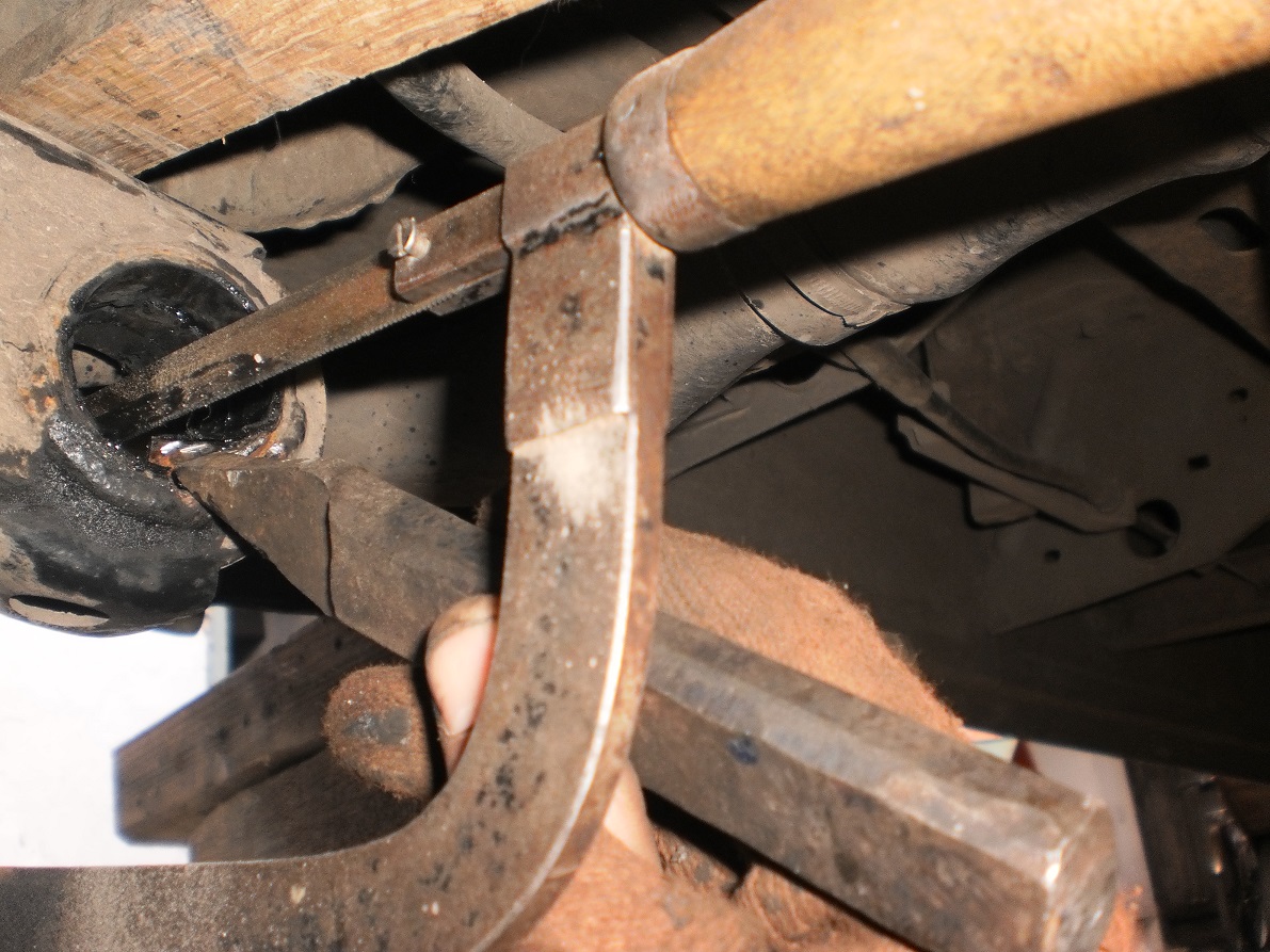

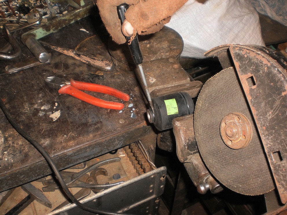

9. Пропиливаем на 1 мм наружную часть с/б, выворачиваем край пропиленной обоймы и легко выбиваем её. В принципе можно и выпресовать, но втулка прикипает, и не всегда есть съёмник.

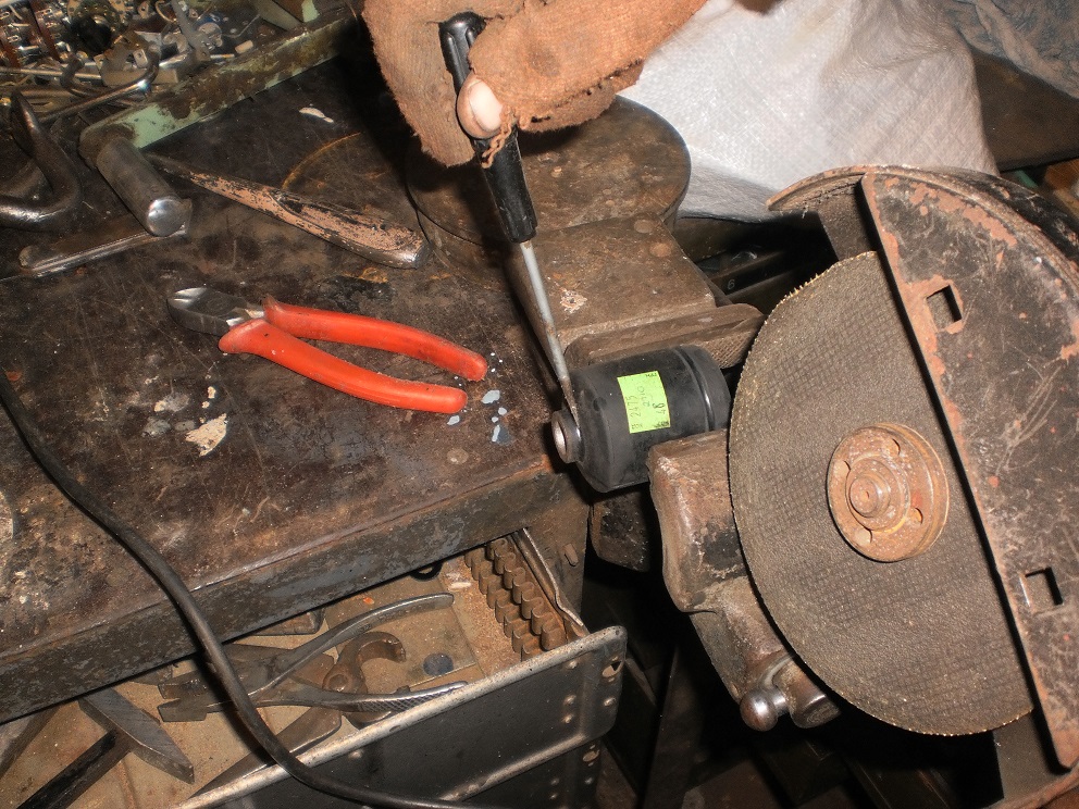

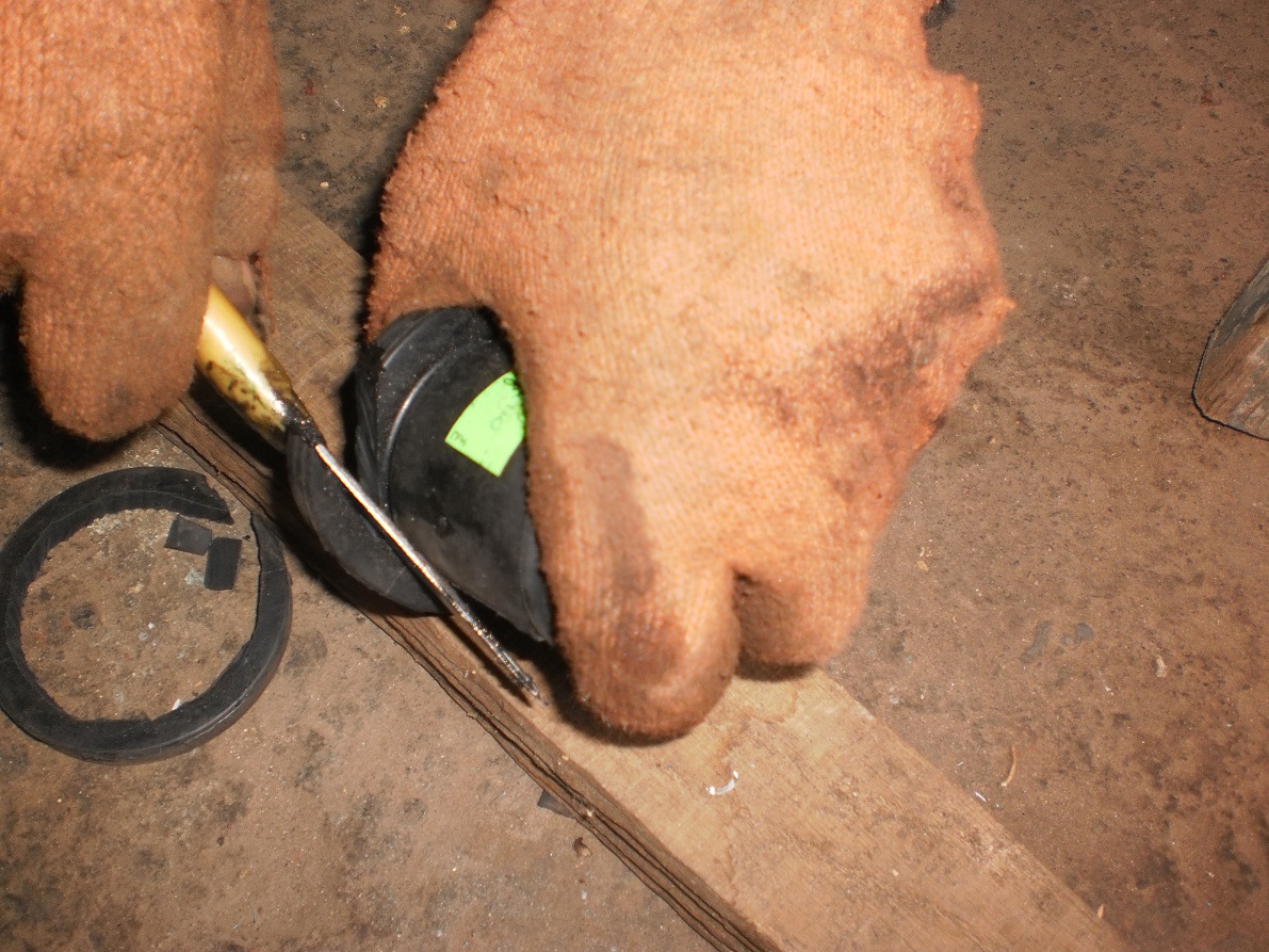

10. Покупаем за 48 грн десяточные с/б. Восьмёрочные чуть меньше, и могут проворачиваться.
11. Срезаем выступающий буртик, ножом и ровняем вровень на наждаке. Снимаем фаску гдето 3 -4 мм.

12. Срезаем часть внутренней втулки (вроде 5 мм, главное чтоб осталось ровно 60 мм)

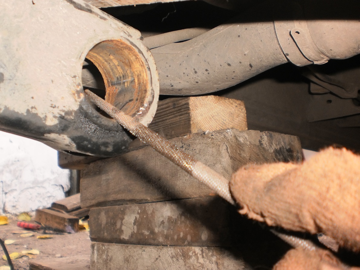

13. Напильником снимаем фаску 2-3 мм. на балке в том месте куда будем пихать с/б. Зачищаем мелкой наждачкой фаску и внутреннюю часть посадочного места, чтобы легко зашел новый с/б.

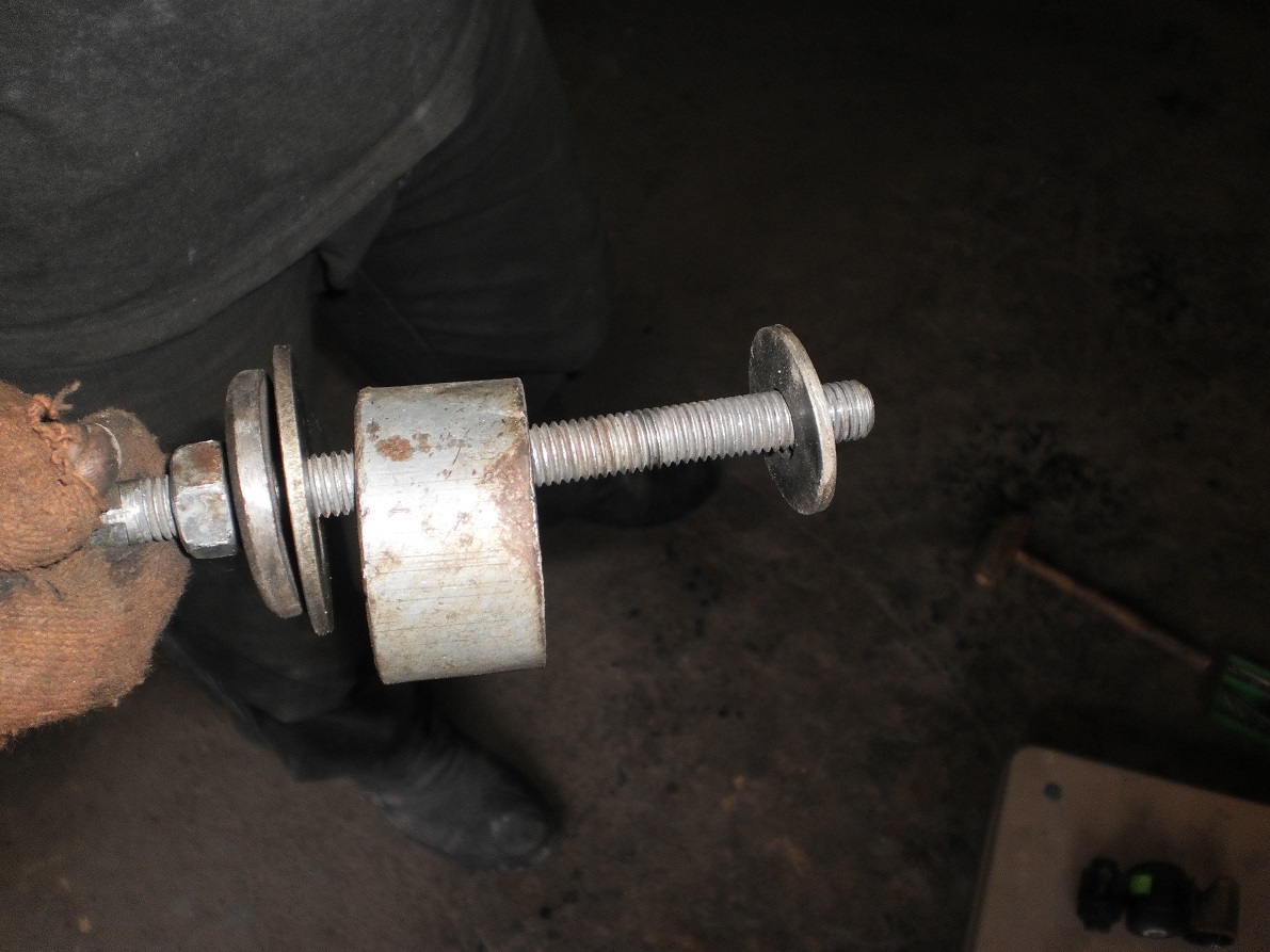

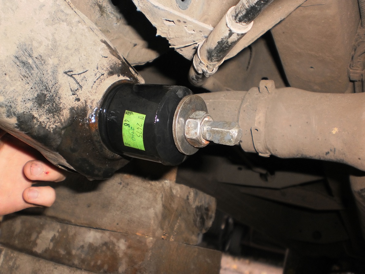

14. С помощью длинного болта и набора шайб и отрезка трубы, запрессовываем с/б. Перед этим с/б и посадочное место смазываем силиконовой смазкой. Почему силиконовой? От мыльного раствора или шампуня думаю, что могут быть негативные последствия в виде ржавчины внутри, потому что основу такого раствора составляет вода. Маслом тоже не рекомендую, потому, что неизвестно, маслостойкая ли резина на с/б.
Запрессовывается с/б от десятки без проблем, без перекосов и задиров.
