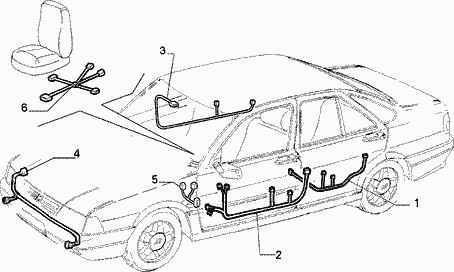

на птф стоит двухпиновый разъем -- масса и питалово.
это скорее всего на моторчик очистителя-мываетля фар... хотя у теб темпра -- не уверен. у меня такая разводка именно под него вместе с реле и предохранителем, и по схемам также))) так что вот.

2-х пиновый на саму ПТФ.А до этой проводки стоит 4-х пиновый рзъем.
В доке и реле и предохран. обозначены как для передних ПТФ.

Добавлено: Ср Дек 19, 2007 15:09 Заголовок сообщения: |
Кабель №4
26.41 KB |

Добавлено: Ср Дек 19, 2007 15:17 Заголовок сообщения: |
sss Кабель №4 все-таки проложен заводом под туманки? Я запутался с этими омывателями и прочим бредом.

А у меня только разъем для подключ. этого кабеля.

на сколько я понял на этих схемах приведены дополнительные кабели. которые могут быть если на заводе ставились противотуманки. если же нет -- извиняйте -- кабеля номер 4 не будет... возможно есть подводка под него, но я очень сомневаюсь... у меня есть 4пиновый разъем на двух машинах -- я писал.
это мое мнение и на истину я не претендую. основано на опыте. имхо.

Да, доп. кабели для доп. оборудования.
да спорить смысла нет.Просто хочется разобраться в проводке.
