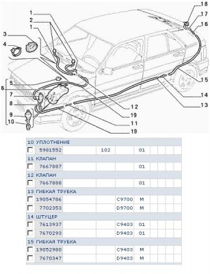

| michaelmr писал(а): | В пороге он проходить не может, это стопудово. Жгут идет по полу в салоне, там даже есть крепления для фиксации этого жгута. Когда свою разбирал то так было. Может у тебя уже умельцы какие то все переделали и пустили жгут через порог? И никаких клапанов, переходников я не наблюдал на своей Типе, скорее всего на твоей были дырки в трубках вот и наколхозили. (без обид) |
согласен -- вместе со жгутом, специальные крепления, под ковром в салоне но лежит это все не на полу, а внутри короба - условно порог. достать можно из салона... умельцы в этой машине не лазили. клапан должен быть иначе как водица в таком длинном шланге с такими перепадами высот будет держаться -- качать ее заколебешься каждый раз...

Да нет там клапанов! Хотя уже начинаю сомневаца. Че там качать? Неужели у тебя диаметр трубки 100 мм?

воду там качать... перепады там уровней такие -- от бачка идет вверх до уровня капота, потом спускается да уровня пола, поднимается на высоту крыши и спускается до уровня прыскалки... а дальше физика...

Хорошо, физика, согласен. Но диаметр трубки позволяет насосу без особых усилий прокочать всю эту массу жижи.

А не проще посмотреть?

урраа!!! че это я тупил...

Наконец то вопрос разрешился
