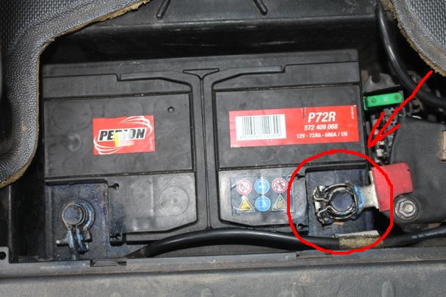

Всем привет! Ребят подскажите пожалуйста как снимаеться клемма с аккумулятора (показана стрелкой на рисунку)

СообщениеДобавлено: Ср Окт 22, 2014 13:11    Заголовок сообщения: Ответить с цитатой
Красный флажок двигается к болту или от него(точно не помню).
stamat11
Зарегистрирован: 09.11.2011
Сообщения: 556
H@BiBulin
поднять вверх...

СообщениеДобавлено: Ср Окт 22, 2014 13:30    Заголовок сообщения: Ответить с цитатой
stamat11 писал(а):
H@BiBulin
поднять вверх...
Пробовал, поднимается вместе с аккумулятором но не снимаеться. Также пробовал большой отверткой поддеть, все равно не снялось, крепко сидит. Может она как-то защелкивается? Пока смазал салидолом, чуть позже попробую еще раз, может закисла.

СообщениеДобавлено: Ср Окт 22, 2014 14:26    Заголовок сообщения: Ответить с цитатой
Взяти за червону пластмассу та підняти вверх.
