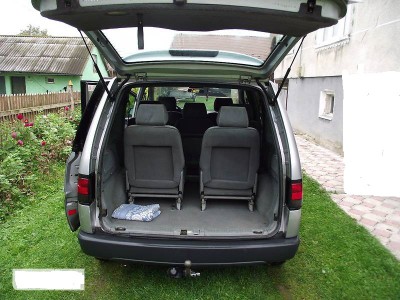

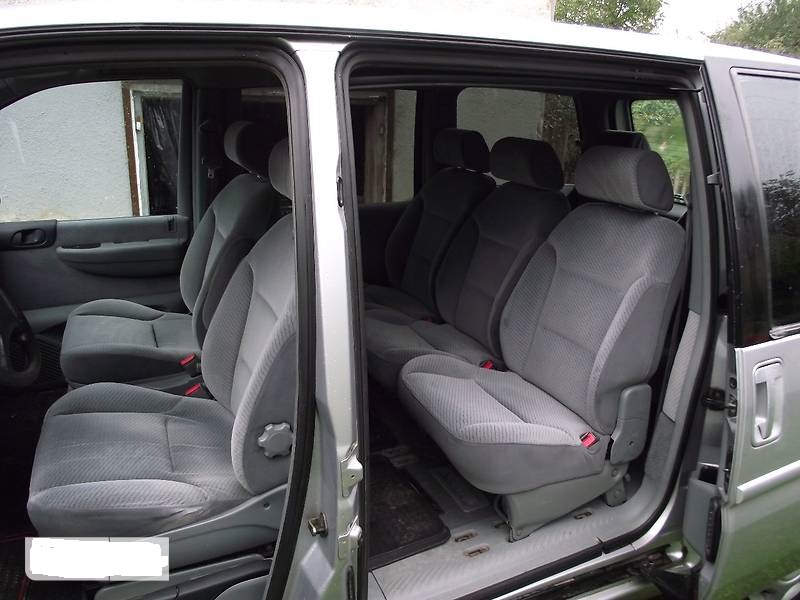

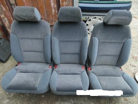

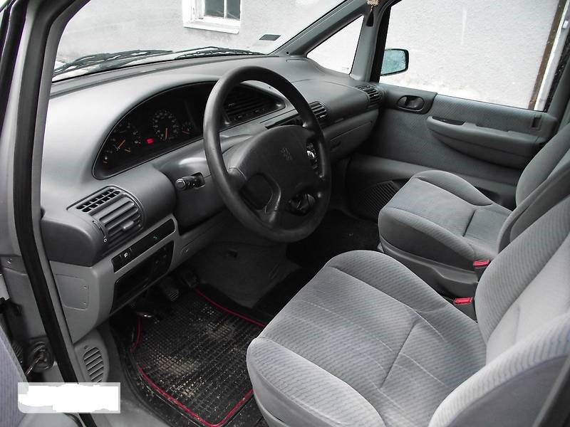

Ветровики(пластик с пассажира) установленные на передние двери реально уменьшают свист и дискомфорт при езде. Вот давече вчера на скудик установили---------реально помогло........ З.Ы. А салон выгодней ставить с улисы и дошить самому или в Бердичеве.........И в комплекте обязательно ремни безопастности. а ваообще и задний пол и пластик и крепеж весь......

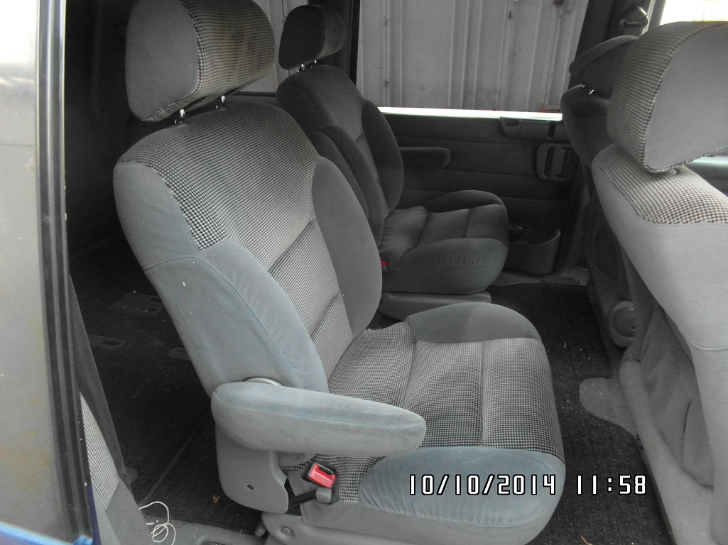

Кидаю......Черно-серый уплотнитель на фото,как бы двойной.......
Фото на машине. Если буду сегодня в гараже то сфоткаю отдельно.........
