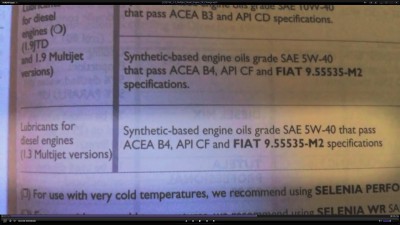

вот скрин с буржуского видео по замене масла на JTD (на 1 мин. 41 сек) :
| http://youtu.be/R0lQR2QZwjg |
333.17 KB |

Ключевое там как раз и видно- API CF, что еще смущает? Берите любое такого класса и вязкости и лейте, слово FND и дает право выбора, а не только ФИАТ и все. Только берите нормальное.

Никак селения для италии мотора не разработана! Просто этот производитель масел выиграл тендер и поставляет для fiat масло на сборочный конвейер. Завтра выиграет тендер mobil или castrol (к примеру) и в сервисных книгах будет писаться лить только их масло!
Вот к примеру для doblo 1.4 в руководстве по эксплуатации не указан допуск fiat, а просто написано: Синтетические масла SAE 10W-40, удовлетворяющие требованиям спецификаций ACEA A3 и API SL.
