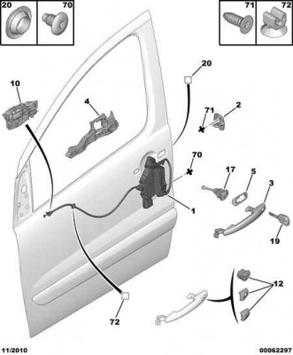

СообщениеДобавлено: Ср Окт 29, 2014 20:32    Заголовок сообщения: Ответить с цитатой
Здравствуйте!Слетел(а) тросик(тяга) с замка открывания дверей.Увидеть-невозможно,на ощупь-затруднительно.Если возможно-фото замка с обозначением привода(тросика)открывания.
Спасибо!
Citroen-не Fiat!Но от сумы и от тюрьмы...
Vladimir TV
Зарегистрирован: 25.07.2011
Сообщения: 1071
СообщениеДобавлено: Ср Окт 29, 2014 20:51    Заголовок сообщения: Ответить с цитатой
Лови
 Просмотрено:  290 раз(а)

СообщениеДобавлено: Чт Окт 30, 2014 14:54    Заголовок сообщения: Ответить с цитатой
Vladimir TV

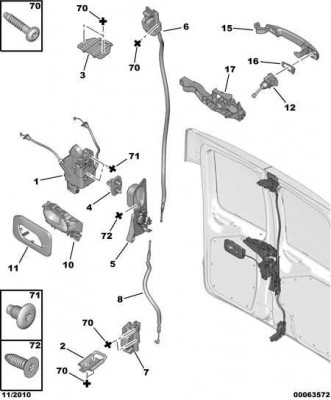

Спасибо большое.Я понимаю так,что принцип(схема)одинакова для всех дверей?У меня на машине слетел тросик с задней двери(распашонки).
Vladimir TV
Сообщения: 1071
СообщениеДобавлено: Чт Окт 30, 2014 15:15    Заголовок сообщения: Ответить с цитатой
Вот, пожалуйста, и на распашонку
 Просмотрено:  424 раз(а)

СообщениеДобавлено: Чт Окт 30, 2014 15:17    Заголовок сообщения: Ответить с цитатой
Vladimir TV
Оперативно и понятно!Благодарю.
