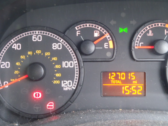

Ви кажете 2 роки їздив і навіть незнаю де розхід подивитися, я вже тут все в ньому обрив ну нема такого і все, єдине показує при їзді якийсь показник, що міняється, від 40 до 70 але це не швидкість, і не розхід точно))
Вот такий в мене спідометр. Підкажіть, якщо купити і поставити європейський спідометр, розхід буде показувати чи ні?
І розхід ще раз повторюю 5 літрів 100%, два роки їздив, і сам заправляв а не фірма заправляла. Чому такий впевнений, бо завжди заливав 10 літрів і виїздив 200 км точно.

А ничего что приборка в милях а не в км?? Мож она и расход показывает в галлонах или в чем-то еще?? Very Happy

Расход у них количество милей на одном галоне. (40 миль на 1 галоне например)

Може в нього 7 літрів на 100 миль!?

Одометр у вас реально мили рисует.
