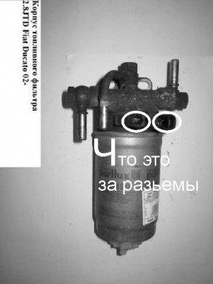

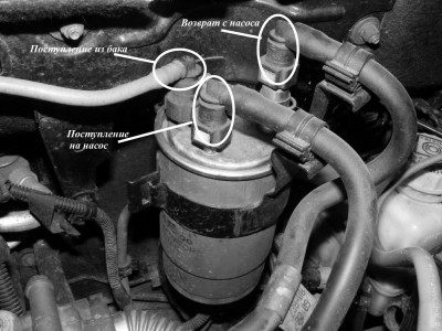

zema_tr
Зарегистрирован: 05.12.2012
Сообщения: 154
Откуда: ---
Авто: -
СообщениеДобавлено: Пт Янв 09, 2015 20:19    Заголовок сообщения: Ответить с цитатой
grv864 писал(а):
http://www.razborki.com/parts/45607
Добрый вечер!
Прошу не пинать заранее.
Как заменить этот супер дорогой фильтр на Добло 2008 года 1,9 jtd на конструкцию с навинчивающимся фильтром.
иммеем такой фильтр (могу немного ошибиться в трубопроводах) как вместо него притулить с Дукато?? и что там за разьемы, на нашем таких нет????
Заранее спасибо!!!!!!!!!!
 Просмотрено:  320 раз(а)
 Просмотрено:  436 раз(а)
