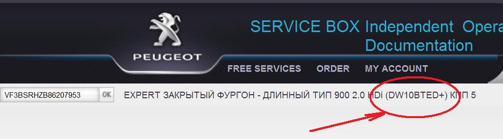

Шо то я совсем запутался.Вин машинки vf3bsrhzb86207953 -расшифровывает мотор DW10BTED+,по вашим сообщениям rhz-110лс,а DW10BTED+ -95лс... Confused
Пролейте свет.

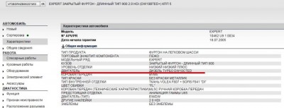

Vladimir TV писал(а):
По ВИН-коду -- ДВИГАТЕЛЬ ДИЗЕЛЬ ТУРБО DW10CTED
Я бачу таке.
Hi
 Просмотрено:  539 раз(а)
0б77бб9119

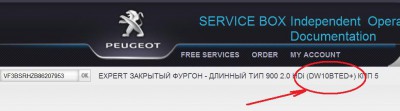

Vladimir TV
Зарегистрирован: 25.07.2011
Сообщения: 1071
СообщениеДобавлено: Вт Ноя 04, 2014 21:44    Заголовок сообщения: Ответить с цитатой
Немного ниже Very Happy
 Просмотрено:  708 раз(а)
