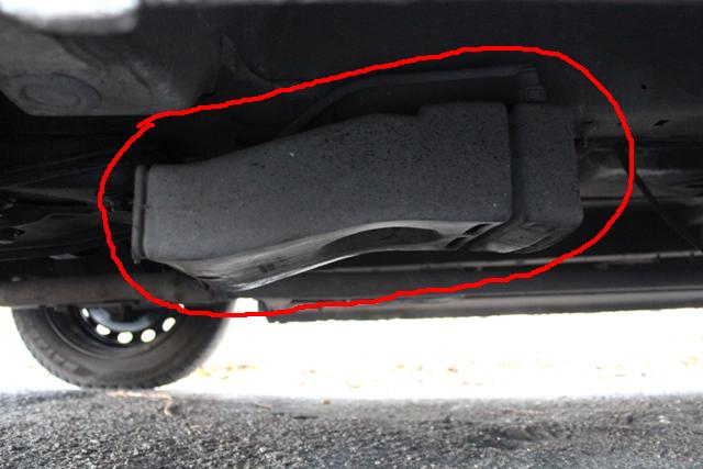

Всем привет! Подскажите что это? (на рисунке обведено красным). Установлено на днище под водительским сидением.
Це є радіатор охолодження палива, яке повертається в бак ("обратка"). Під час роботи двигуна паливо нагрівається, тому в цілях безпеки інженери придумали таким макаром його охолджувати. Про "это на днище под водительским сидением" тут писали багато разів. І про те чи потрібен він взагалі і чи можна його зняти, бо відривається на бездоріжжі і т.п.

СообщениеДобавлено: Чт Ноя 06, 2014 17:51    Заголовок сообщения: Ответить с цитатой
Понял, спасибо!

ruslankaramba писал(а):
Дефлектор отрывал несколько раз, и в снегу, и в песке, потом просто снял его, а сам радиатор хомутами через резинки прикрепил к раме.
