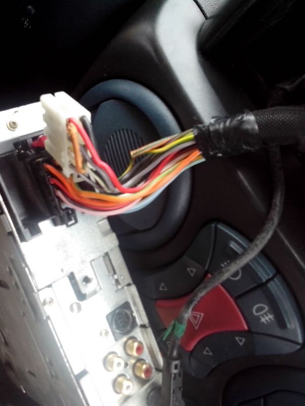

Всім привіт. Підкажіть будь ласка,як і де можна пропхати кабель від магнітоли до батарейки?
Наперед вдячний!

Для чого? Від постійного + на розємі до магнітоли дати перемичку до того, що йде від замка до магнітоли( попередньо розрізавши, бо будуть світитись значки та лампочки на приборці). Кольори ніби червоний та оранжовий, точно не памятаю, треба тестером перевірити. Я в себе так зробив, тепер магнітола не вимикається при заглушеній машині.
можно якось дедальніше. Що за перемичка,бо я в електриці 0)))

На фішку іде 2+, один обрізати,і підклбчити до другого....?

Я так і зробив, тупо вставив в колодку до постійного плюса

Біла фішка - оранжовозелений обрізати-залишити 3см, і запхати до червоного в ту саму фішку. Обрізаний оранжовозелений - заізолювати.

СообщениеДобавлено: Пт Ноя 14, 2014 12:15    Заголовок сообщения: Ответить с цитатой
Дуже дякую за допомогу.
Але як завожу двигун,виключається. Це певно батарейка підуставша...??

Жёлтый + с акб (память магнитолы) чтоб настройки не сбивались , красный с замка зажигания. Выключается из-за падения напряжения! Дав питание с акб или центрального с замка зажигания можешь избавится от этого, но может это просто акб севший.
