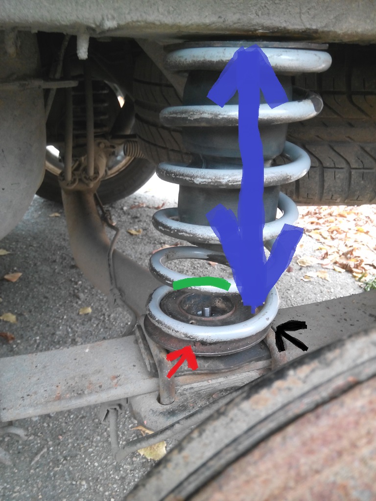

Теперь перейдём к изготовлению.
1. Чашки будут крепиться сверху на место отбойника, снизу - к площадке куда он упирается при загрузке автомобиля.
2. Трубу от аморта для верхних чашек нужно отпиливать заподлицо с самой нижней площадкой чашки - это со стороны крепления её к лонжерону. Таким образом чашечка будет прикасаться к лонжерону, что даст ей дополнительную жесткость.
На фото показаны те самые достоинства "чашечного" крепления пружины:
1.(красный) Бортик, благодаря которому, она не смещается влево-вправо. Он очень нужен, т.к. при просадке на ямы появляется несоосность верха и низа.
2.(оранжевый) Плоскость на которой лажит пружина. Она повторяет её изгиб. Поэтому пружина ляжет по всей окружности, равномерно распределив нагрузку на чашку.
3.(зеленый) "окончание чашки". Там бортик, чтобы пружина не вращалась. Как раз спиливать нужно заподлицо с этим местом.
Это фотка чашки нижней. Визульно разницы нет. Обьясню её позже. + фото без каракулей.
Далее после того, как отрезали остатки аморта, нужно вырезать болгаркой круглый пятак по ВНУТРЕННЕМУ диаметру отверстия в чашке. На моих чашках оно было 41,5мм. Вырезаем пятачки (2 шт, т.к. чашек верхних 2), обтачиваем, чтобы они плотно туда зашли с помощью ударного инструмента . Обвариваем или прихватываем, кому как по душе, всё равно никуда не денется, пружина будет поджимать. После этого сверлим в центре пятачков отверстия диаметром 10мм.
ВсЁ. Верхние чашки готовы. _________________ Чем сможем - поможем. 093-161-68-24. Лёха
По нижним чашкам:
Есть прижимная пластина, на 2 хомута, она стягивает вместе рессору и балку. К ней и будем крепиться.
1. Я отпиливал все свои чашки от аморта заподлицо с плоскостью тарелки, но в таком случае она не станет нормально на эту пластину, вернее не станут скобы, расстояние между пластиной и тарелкой будет недостаточно, скобы не влезут. Поэтому я наваривал пятачок внахлёст куска трубы на чашке, чтобы чашка стала выше.
Поэтому советую отпиливать аморт от чашки + 10мм от тарелки и также вварить внутрь пятачки.
2. Сверлим пластину по центру также сверлом 10мм.
На вышеприведенных фотках показано, что надо потом прикрутить пластину к чашке болтом.
А теперь ПЕРВЫЙ НЮАНС: Болт купите с головкой под шестигранник и резьбой М8. Для удобства монтажа лучше именно его. Длина по желанию, около 30-40мм. Я всё это делал на работе, брал что было под рукой.
НЮАНС ВТОРОЙ: на пластине к которой мы пиркрутили чашку плоскость по центру меньше по диаметру, чем труба на чашке. Поэтому после приваривания пятачка нужно снять фаску по краям, чтобы чашечка максимально ровненько лягла на пластину.
3. Зажимаем этот бутерброд в тиски и отпиливаем половину головки болта как показано на фото. Как раз спиливаем шлицы под ключ.
На рессоре есть выштампованное несквозное отверстие. Оно как раз по диаметру подходит под головку нашего болта (поэтому именно такой я и советую). Вычищаем его от ржавчины и наша пластинка с болтиком станет туда идеально, а главное по центру. Отверстие в нижней пластине я сверлил 10мм, чтобы если что, по месту можно было ослабить гайку и подвигать чашку относительно пластины (если вдруг на глаз ошиблись с просверливанием отверстия ).
Сразу скажу, что гайки на скобах откручиваются туго и мучительно. Не обязательно снимать обе пластины полностью. Лишь, чтобы получилось достать пластину и поставить обратно уже с чашкой.
И не пугайтесь, если после откручивания рессора сдвинулась относительно балки. Та самая выштамповка в виде отверстия для нашего болтика есть выступ с другой стороны, чтобы рессора четко стала на своё место. У меня балка ушла как бы назад и я просто упер домкрат одной стороной в балку, другой за брызговиком в металл. И рессора вщёлкнулась обратно после несложных манипуляций

Теперь продолжение моей "инструкции"- колхоза.
На окончательное доведение и понимание ушло несколько дней покатушек и выслушивание с фонендоскопом
Как написал товарищ Металлист выше и абсолютно правильно, нижняя часть пружины смещается вперед при работе подвески, тем самым изменяя точку приложения нагрузки.
На моём рисунке (следующий пост) показано изначальное, неправильное положение пружины. Спиленым витком я ставил книзу. Там и вся проблема. На фото с цветными линиями зеленым отмечено продолжение пружины. При таком расположении в месте, где красная стрелка, её подрывает (видно на фото, что там она выше, чем в месте с черной стрелкой) и участок витка выскакивает наверх чашки с жутким звоно-грохотом при попадании в яму. При выезде из ямы она вщёлкивается на своё место с тем же звуком. Синяя жирная стрелка как раз показывает, куда приходится ось нагрузки при растяжении пружины на яме. Этого бы не было, если подобрать пружины, подходящие по высоте с завода. Заводской край витка навит "в ноль". Она бы лучше прилегала к чашке. Но "я её слепила из того, что было" .
Ответ очень прост, выставите пружину так, чтобы её край был посередине рессоры ближе к передней части автомобиля (чуть левее красной стрелки).
Еще один нюанс, который может вылезти. У меня появился непонятно откуда идущий скрип, как у старой бабушкиной кровати. На первый взгляд казалось, что скрипит правая пружина. Оказалось левая серьга рессоры. Видимо там сайлентблок был прикисший и начал потихоньку искать себе новое место. Силикон в аэрозоле вылечил. Короче, если будет, попшикайте чем-нибудь на место скрипа. Скрипел именно сайлент крепления серьги к лонжерону.
Теперь "до и после". По задку машина стала выше на 7см. Прикинув по старому отбойнику, я думаю, что вышел на высоту +2 см выше завода примерно. На фото привожу какое было расстояние от земли до верха арки и между лонжероном и мостом. Ну и какое стало и общий вид доблоджипа . Визуально кажется, что и перед тоже поднялся. Все замеры производились с пустым багажником и порядка 50 литров соляры в баке. Резина 185/65 R14 Kumho ecsta SPT KU31, лето. Диски - десятошное литьё.
