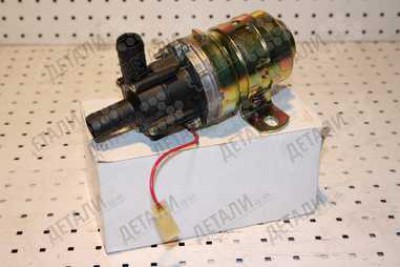

В связи с тем , что на дизелях не очень хорошо работает печка на холостых,т.к. в морозы особо не греется,даже с закрытой мордой, а на холостом ходу вообще остывает мотор и вообще не "фонтан" циркуляция ож в данном направлении,задумался о насосе на ож печки.
тема где-то проскакивала, но в общей массе, вот и хочу больше инфы и отзывов.
рассматриваю насос от газели соответственно,с дополнительной герметизацией.

У меня зиму отработал нормально,без доработок.

И на холостых греет хорошо,и даже на не работающем моторе(прогретом). Выключеная помпа сопротивления не создаёт.

а питание насоса через реле подсоединял непосредственно,питание на реле откуда брал? плюс понятно,через предохранитель с аккума.
или кнопка отдельная стоит или от питания карлсона ?

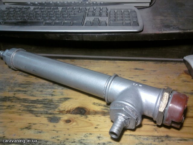

предпусковой наверное буду делать такой как на фото, только тэн видел короткий, около 15см,мощностью 1,3квт,с насосом от газели их подружить и все будет ,думаю не плохо.
на работе, в месте стоянки авто, есть розетка в пяти метрах,в хоз помещении(решается удлинителем 5м 2*2,5мм\2,а машина как раз около этих дверей стоит,че мучать маленькую, даже пускай в 10градусный мороз, да и попе сразу тепло,сел и поехал,топливо нынче стоит денег.а дизель прогреть не просто,зимой много на прогрев расходуется.
в гараже тоже есть розетка силовая,пока чайник утром закипает,пошел включил заодно перекурил,попил кофейку и в путь на теплом моторе.
