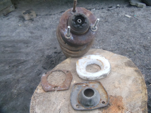

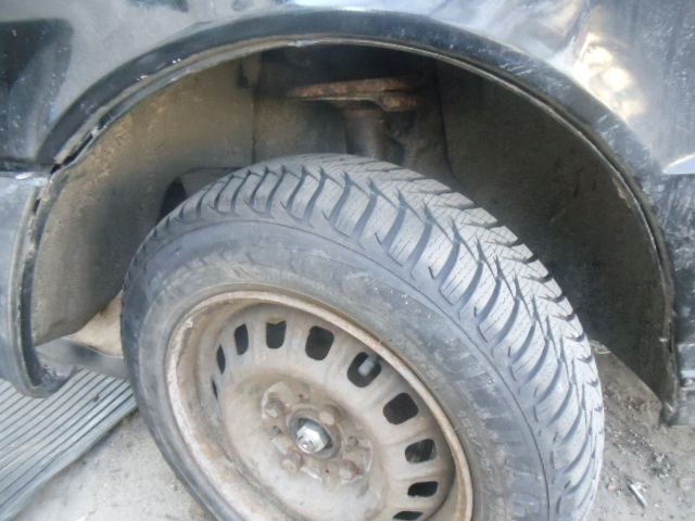

Oleg1982
я вот как зделал -
123.5 KB |
189 раз(а) |
125.81 KB |
196 раз(а) |
122.51 KB |
221 раз(а) |
127.11 KB |
197 раз(а) |

Belvar Италофан
Возраст: 42 Знак зодиака:  Зарегистрирован: 06.05.2012 Сообщения: 124 Откуда: Одесса
Авто: Fiat Uno 1.4i рестайл, Chery Elara 2.0 , Fiat Fiorino 1.7D 1993
Добавлено: Вт Мар 24, 2015 22:21 Заголовок сообщения: |
| Сзади Вазовские резиновые проставки, спереди под стаканами мет. точенные прокладки на 20 мм- этого уже много и при крайнем положении руля может слегонца выходить тришип. ( В снега прочувствовал). Стабилизатор пришлось демонтировать. В целом стало ездить по ямам и булыжникам спокойнее.
