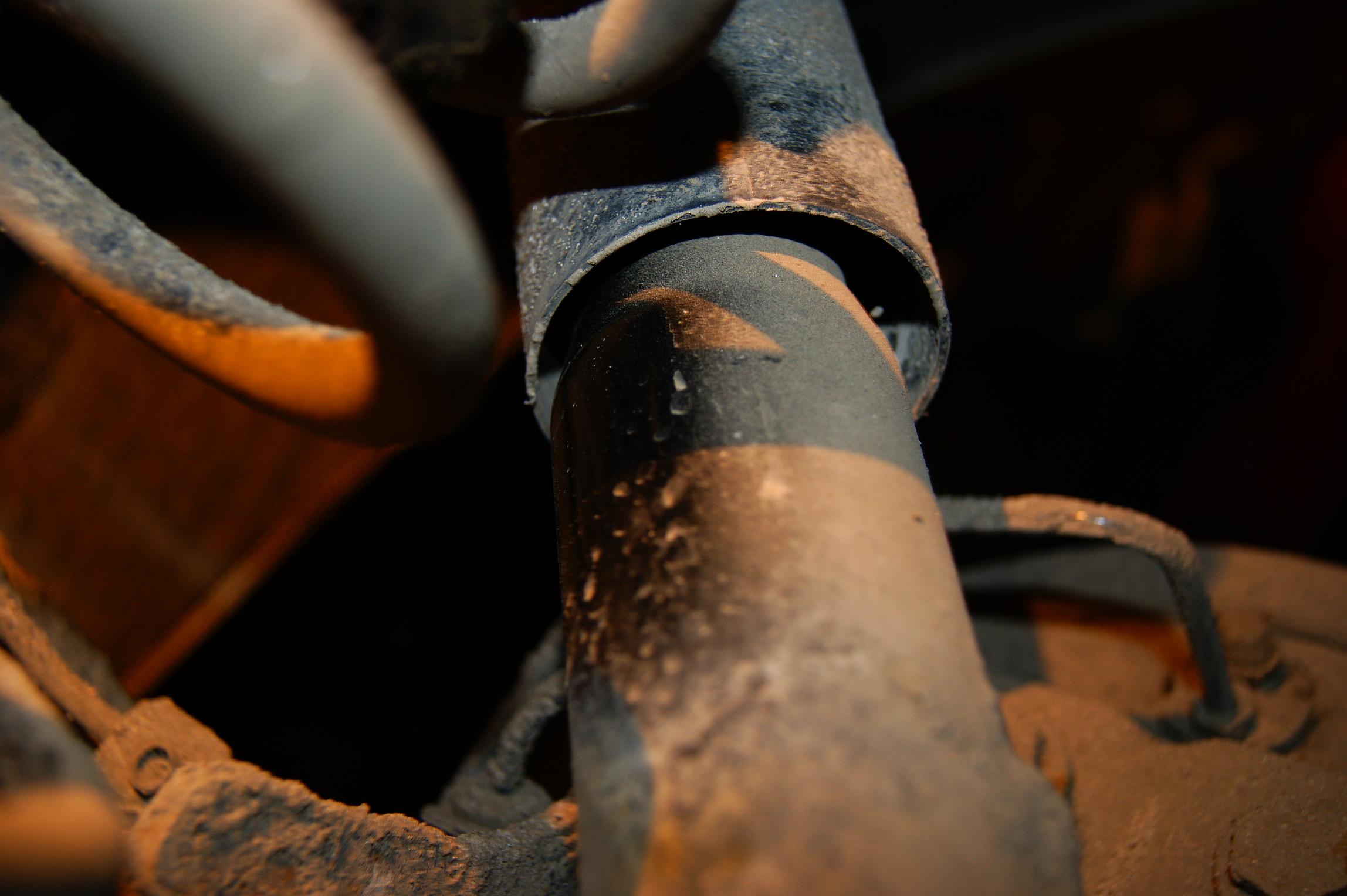

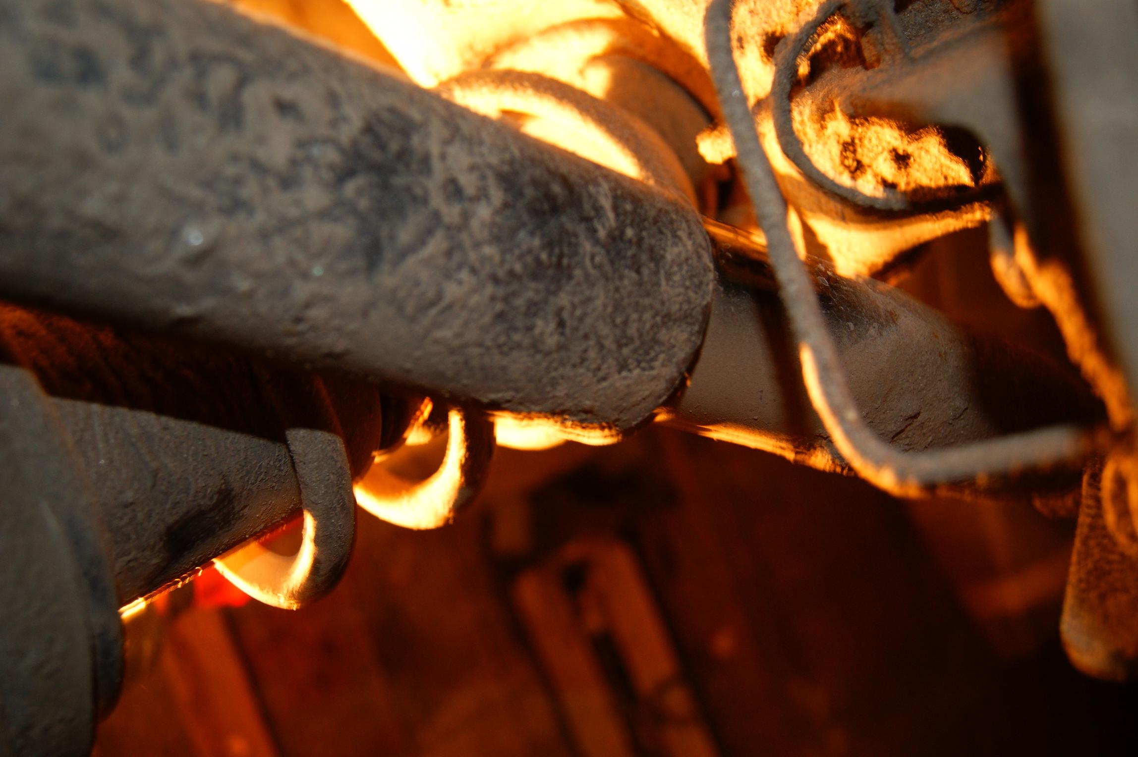

на 119000 відчув стукіт в районі задніх коліс, після огляду на ямі виявив задні амортизатори живуть собі своїм життям)))верхні резинові втулки зносились від чого амортизатор гуляв собі куди йому заманеться!

загалом амортизатори в хорошому стані, сухі, потребують лише заміни верхніх втулок(сайленблоків)

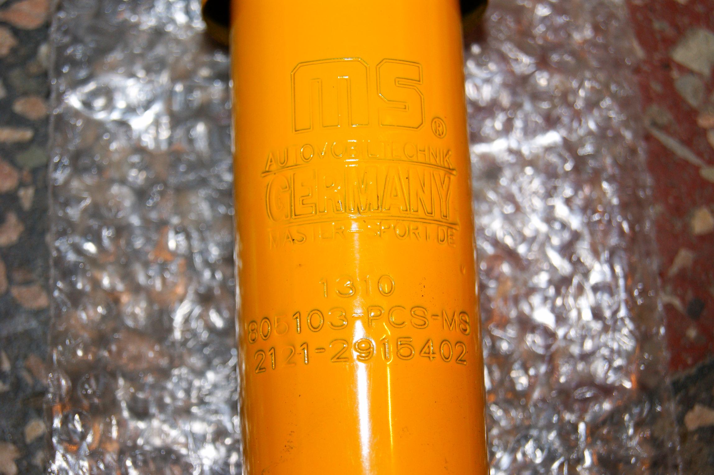

після пергляду поста Кабанчика Жеки,
http://fiat-club.org.ua/forum/viewtopic.php?t=52118

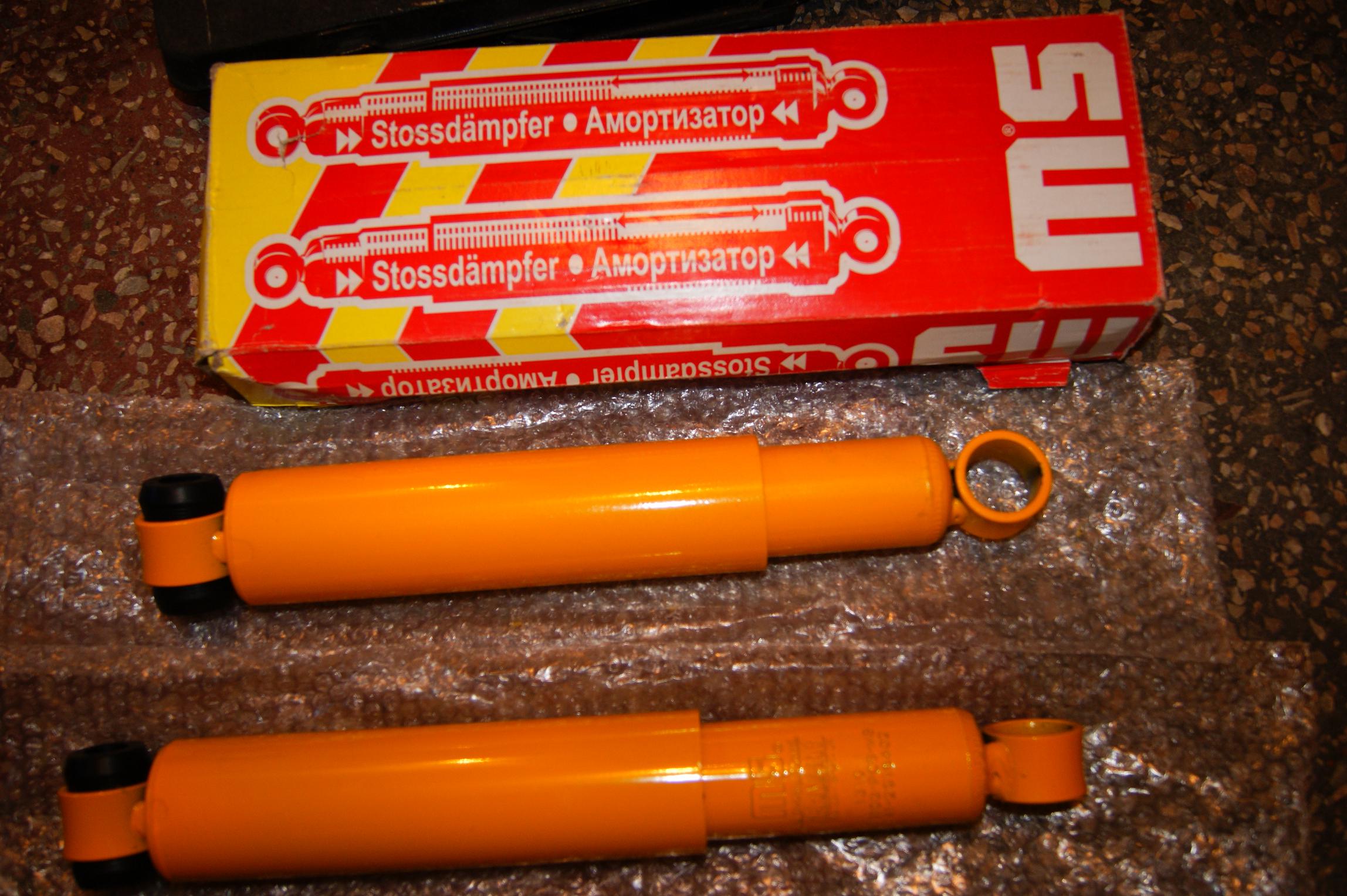

було вирішено однозначно міняю на нивовські 2121 "Тайга"Скопинского завода" та погулявши по автобазарі, на оригінальні кацапского виробництва не натрапив, тай хер зними, найшов кращі, продавець запевняв що з німців, тіпа я я натюрліх)))

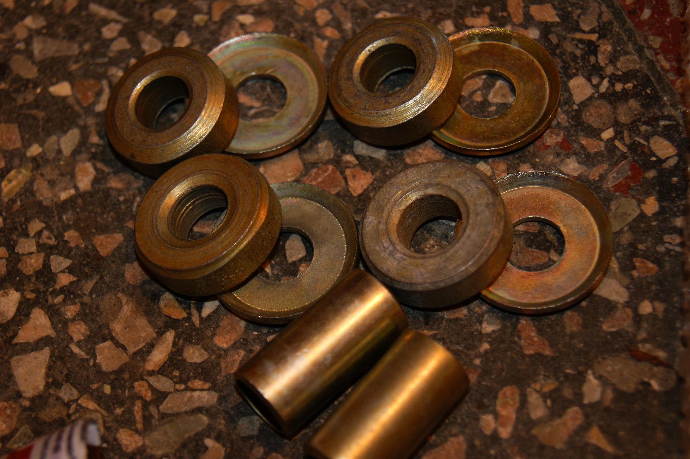

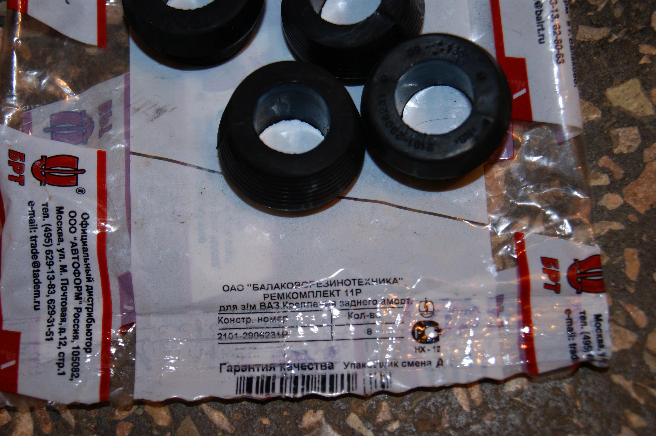

ще добрав втулки, шайби та металеві втулки, вроді таки парашинські

гумові втулки

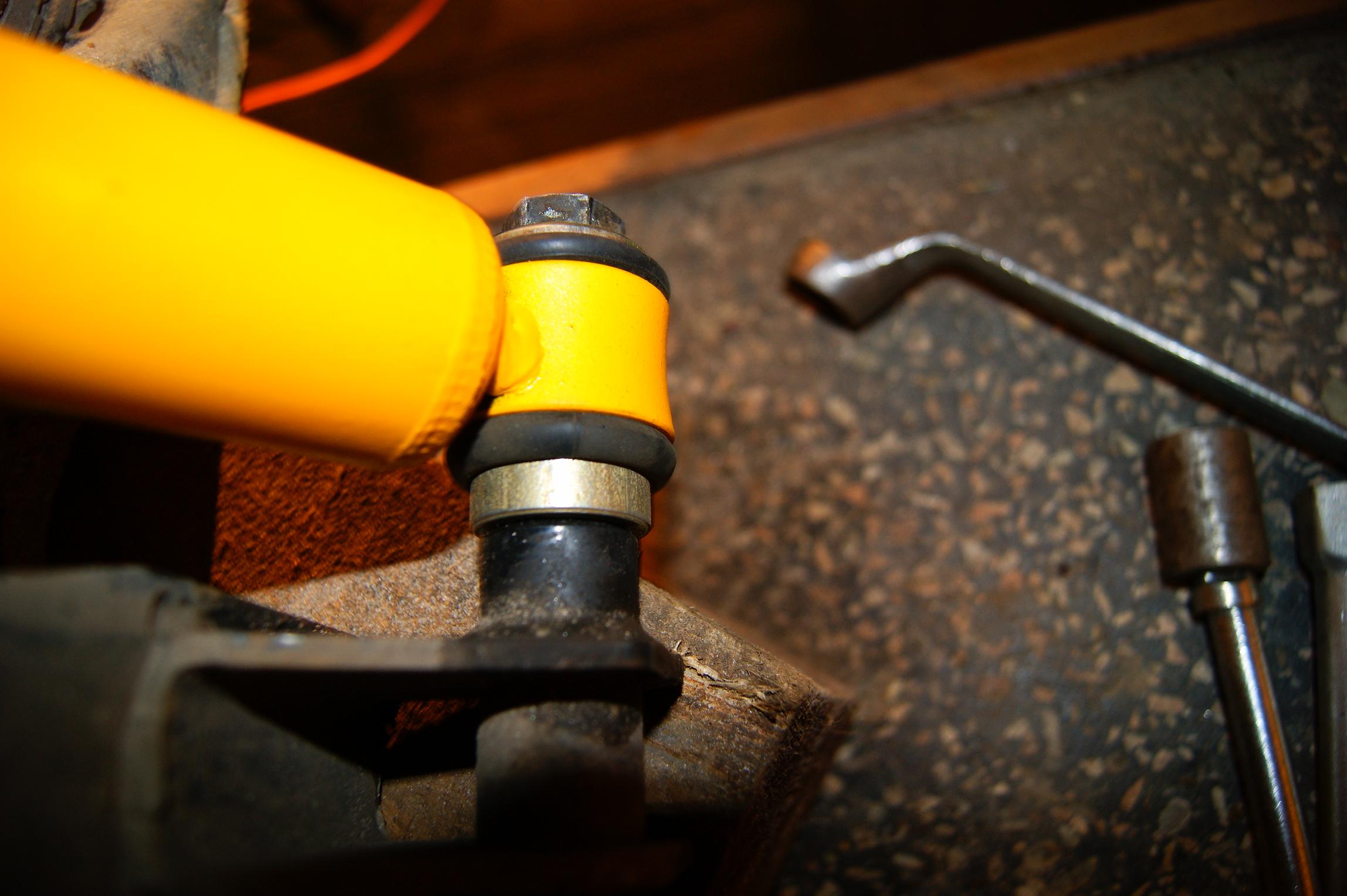

спочатку знімаємо колесо, так відкривається більший доступ до усього процесу,тож верхні болти напрочуд легко відкрутились, а ось із нижніми прийшлось повозитись, начитавшись постів про зламані саме нижні болти, вирішив піти другим шляхом, спочатку, залив ВДехою усе що було доступне,там між іншим від колеса є вихід з якого можна практично повністя залити проблемного болта, потім з допомогою накидного ключа та молотка по трохи вистукував проти годинникової стрілки, опісля беремо той же накидний ключик та кусок метрової труби(в якості продовження ручки для ключа) і по малу пробуємо відкручувати, важко та все в наших руках, болти були як нові, шкода фоток не зробив
Україна Єдина!Путін хуйло!
ARTYOM80
Зарегистрирован: 20.02.2013
Сообщения: 373
Авто: QUBORINO
СообщениеДобавлено: Вт Дек 16, 2014 23:43    Заголовок сообщения: Ответить с цитатой

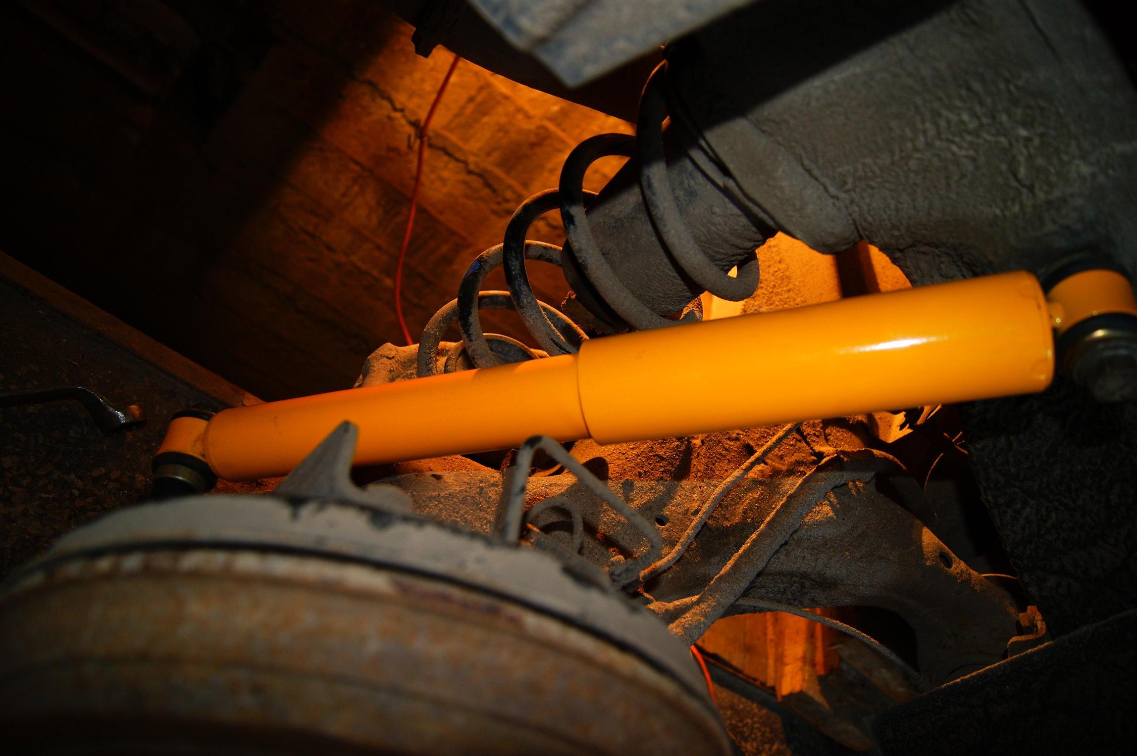

далі усе зрозуміло, єдиний нюанс, металеві втулки потрібно підбирати під Ваш болт, або брати з болтом

ну й основне, я прозрів, після заміни амортизаторів зрозумів, що моя крихітка на дорозі почала себе вести як мінімум як лімузіл)))насправді козління пропало,в дорозі наче в другому автомобілі, катаюсь майже тиждень, мінусів не відчув, наразі одні плюси, плюси в тому що можна таки щось змінити в цій грьобаній жорсткій підвісці наших QUBOrino, та ще й за смішні гроші)))
