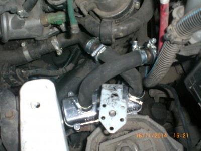

olefirenkos
Зарегистрирован: 24.12.2009
Сообщения: 262
Откуда: Гоголів Київська обл
Авто: Doblo 1.9 jtd 2003г.в.
СообщениеДобавлено: Чт Ноя 20, 2014 11:33    Заголовок сообщения: Ответить с цитатой
townmariupol писал(а):
olefirenkos писал(а):
Доброго дня! Патрубок из спускником на печку это подача или обратка? Купил и себе Атлант 1.5кВТ.
установил?
Спасибо за подсказку! Установил, но пока в сеть не втыкал. Для начала проверю тестером на пробой и заземлю резетку(на всякий случай).
"Тормозыть" печку будет однозначно, но не из-за помпочки (продувал ртом -дуется свободно), а из-за соскив диаметром 16 (с термостата на печку 20), плюс тяжело добиться отсутствия небольших перегибов шланга который идет в комплекте.
При текущей погоде изменений в работе печки незаметно, при больших морозах посмотрим.

СообщениеДобавлено: Чт Ноя 20, 2014 20:08    Заголовок сообщения: Ответить с цитатой
установил?
ждем результата///
