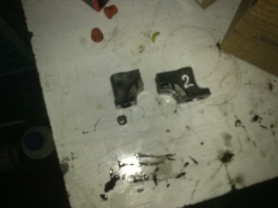

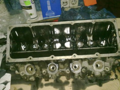

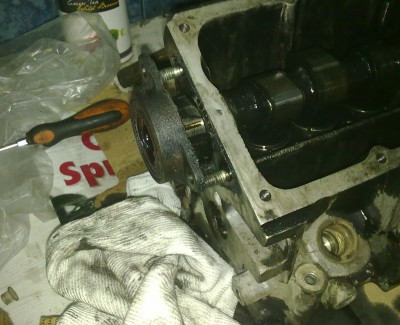

Розбирав сьогодні головку, і виявив обломаний бугель розп. вала. Обломаний він походу давно судячи по структурі тріщини.
Одна фігня кругом. Залив солярки, щоб клапана сцикаючі виявити. 2 потікло відразу.

кулачки не сильно заважали? Wink
Ні Laughing
Я правда думаю, як його назад ставити буде Rolling Eyes
Чи бугелями прижимати, а потім "постелі" чи бокові опорні подушки (не знаю, як по іншому назвати) просто ставити?
Сначала бугеля,ставишь,потом флянцы.
Бугель лопается при обрыве ремня грм,когда поршень по клапанам бьет.Рекомендую при снятых клапанах вложить распред в головку установить бугеля и флянцы,и проверить на наличие радиальных люфтов.И сам распред проверить на предмет изгиба.

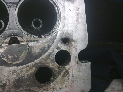

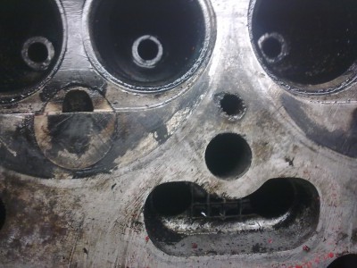

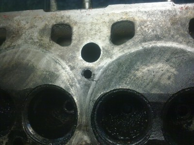

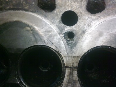

Виявлено корінь всього зла на землі та його поплічників.
Фото нижче.

А що воно на останній світлині таке перелякане??? Laughing
Сообщения: 13803
СообщениеДобавлено: Чт Ноя 20, 2014 22:18    Заголовок сообщения: Ответить с цитатой
Marat Shams
хм.... те б стількі років так п******ли ти б теж був переляканий Laughing
