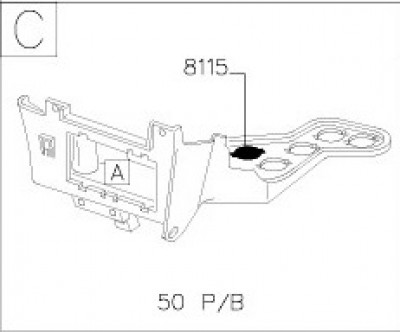

Добрий день,допоможіть знайти номер реле підігріву задніх вікон,бо поставив електродзеркала з підігрівом все підєднав,поставив кнопку і реле а підігрів непрацює,можливо там має бути спеціальне реле,Скудо 99р
Воно має бути на 5 контактів і жовтого кольору

СообщениеДобавлено: Чт Ноя 20, 2014 19:23    Заголовок сообщения: Ответить с цитатой
А номер цього реле,може хтось знає,бо вже знайшов жовте реле,але коли підключив,реле щолкає але непрацює,от і потрібен номер реле,будь-ласка
