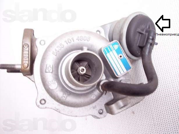

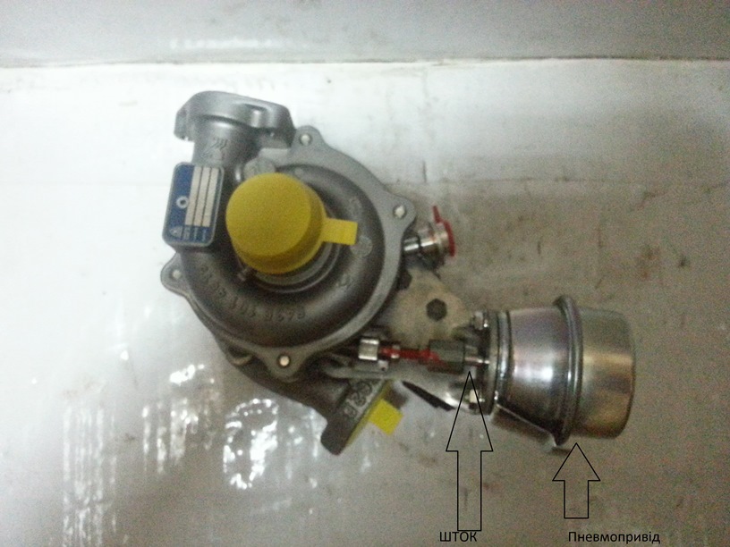

Заїжаеш на яму або підйомник і залазиш під авто знімаеш захист двигуна береш в зуби фонарик дивишся вище каталізатора побачиш турбіну (як на фото вид збоку холодної частини ) уважно дивися шо куди йде як все побудовано там головне тобі побачити шток який рухае клапан скидання тиску в горячій частині. той шток закисае десь при виході з пневмоприводу. Тобі треба налити на той шток ВДшки(показано стрілкою на фото№2(на фото турбіна не від фіоріно но смисл тойже) так шоб вона потекла до місця закисання. можеш набрізгати ВДшки і в місце де ричажок від штока захотить в турбіну.Світи фонарико і дивись уважно там доступ поганий до вдшки треба трубочку подовше щоб дістати туда. через 10 хв. зняти шлангик з ракушки турбіни і подати в нього тиск на пневмопривід можна насосом а краще компрессором 3 атм даванути щоб зрушити той шток і проклацати ним раз 10 потім ставиш шлангик намісце. От і все. 20 хв. роботи і все.
ТОбі з самого початку треба було цю процедуру проробити тому що в тебе зпочатку була помила передув турбіни. фільтр, клапан егр, коллектор, паливна с-ма це другі помилки зовсім. Помилка "передув турбіни" виникае через те що відбуваеться перенавантаження двигуна через лишній надув, який спричинений заклиненим клапаном скидання вихлопу.

Дуже дякую за поради, все вийшло, тепер гуд! Машина ЇДЕ!
На сервісі з тим мудохались цілий день, там насправді дуже, дуже тяжкий доступ, щей прикипіло добряче.
Налили обільно ВДшкою і розрухали. Все ОК, Всім дякую!
