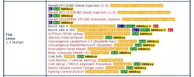

У меня БТ адаптер читает все , что заявлено ( зеленый кубик ELM), с ноутбука .
См. вложение.
