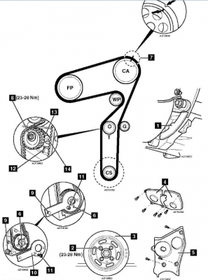

| Вечер добрый ,помогите разобраться с метками грм. 1.9 gtd, с распред вал понятно ,,на коленвале где конкретно,

| так оно и есть ,приблуды н 10 нет, а ехать надо, Выставляю на метки которые уже были нарисованны / штуки 4 другими людями/ встречаюсь,,,, Какая реонимация требе,

без кондуктора тухляк...но я бы попробовал поставить колено как на рисунке.

| на рисунке не видно как стоит метка,може есть какие картинки ,фото,,,,

| serg9999 писал(а): | | на рисунке не видно как стоит метка,може есть какие картинки ,фото,,,, |
там НЕТ метки. если до сих пор ещё не стало понятно.
А как ты видишь в каком положении колено,ремень то снят,,,,

serg9999
ремень то снят, но шпонка шкива ж на месте? ну так? просто это не даёт стопроцентной гарантии точной установки.

| Извиняюсь за навязчивасть,,,в какую сторону смотрит шпонка,и по отношению к чему её с орентировать,,

№6 - это шпонка.
