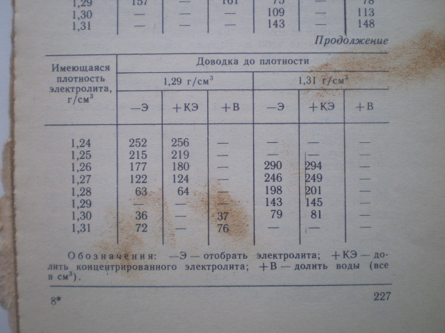

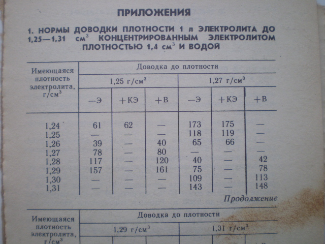

1- при заряде выделяется водород, потому и требуется интенсивная вентиляция. Если в доме есть такая, вытяжная, заряжайте, кто против? Жена??? Если найдете где, что рекомендуют лить кислоту- хотел бы почитать, ну очень интересно.
2- могу привести не одну цитату из нормального справочника- доливают воду. Если надо- сливают, доводят до начальной плотности при Т= 25 С и заливают.
Пропорции вычислять не надо, есть уже давно известное, посчитанное до нас:
 Просмотрено:  295 раз(а)
 Просмотрено:  329 раз(а)
