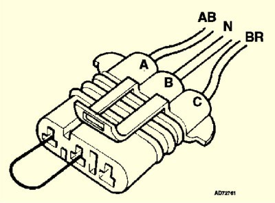

Вот нарыл на форуме такую интересную тему про ошибки,кто что может сказать и объяснить по этому тексту.И где находится эта лампочка,розетку эту я сегодня видел,когда делал празвон ЭБУ там рядом есть это гнездо.( BiBiDoom
если я все правильно вспомнил, то ищите в ногах пассажира разъем диагностики, включайте зажигание и замыкайте между собой контакты A и B, потом считайте мигающие коды ошибок с лампы CHECK.
Коды:
12 Начало проверки и Конец проверки.
13 Нет сигнала, кислородный датчик.
14 Датчик температуры охлаждающей жидкости, низкий уровень сигнала (цепь закорочена)
15 Датчик температуры охлаждающей жидкости, высокий уровень сигнала (цепь разомкнута)
21 Датчик положения дроссельной заслонки, высокий сигнал.
22 Датчик положения дроссельной заслонки, низкий сигнал.
23 Датчик температуры воздуха.
25 Датчик температуры воздуха.
33 Датчик абсолютного давления в коллекторе, напряжение слишком высокое.
34 Датчик абсолютного давления в коллекторе, напряжение слишком низкое.
42 Модуль зажигания, сигнал зажигания отсутствует.
51 Блок управления неисправен.
52 Короткое замыкание лампы проверки двигателя.
55 Блок управления неисправен Не могу загрузить картинку !http://fiat-club.org.ua/forum/viewtopic.php?t=14558&postdays=0&postorder=asc&start=45
добавлено спустя 16 минут:
Вот эта розетка.
 Просмотрено:  686 раз(а)

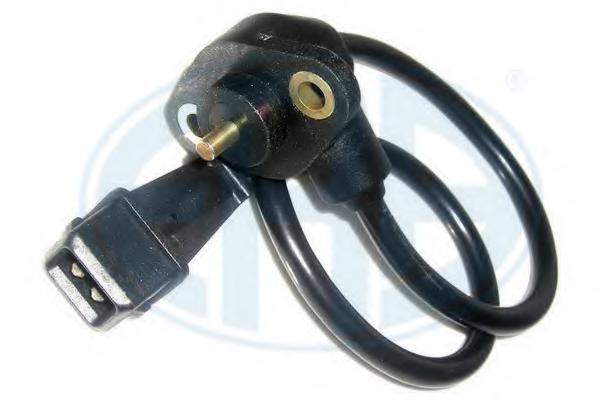

У меня возник вопрос ? а зачем на мой ДЖЕТРОНИК поставили датчик импульса.Тот что стоит возле КПП ,на него питание есть,и отключаю его двигатель изменений не даёт.Насколько я знаю датчик импульса стоят на МОТРОНИКЕ.
 Просмотрено:  560 раз(а)
Тоха55
Возраст: 70
Зарегистрирован: 20.01.2012
Сообщения: 1416
Откуда: Геническ
СообщениеДобавлено: Чт Дек 04, 2014 13:22    Заголовок сообщения: Ответить с цитатой
Виктор Акерман
По моему здесь датчик нужен чтобы мозг видел что двигатель вращается и с какой скоростью.
