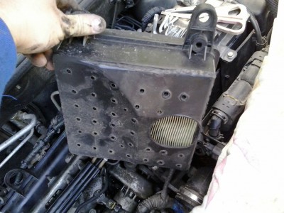

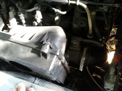

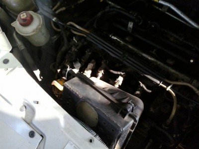

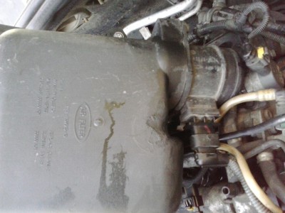

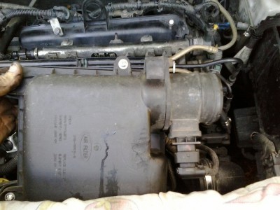

Когда то спрашивал за фильтр от 2110.Для grv864.Турбина перестала свистеть?

Виталик 22
Что не закреплен корпус?Не красиво.Если бы стандартный оставить,а этот где то притулить!Нет не перестала,может и не турбина,хрен его знает.
https://www.drive2.ru/r/fiat/657678/
Виталик 22
Зарегистрирован: 18.11.2014
Сообщения: 68
Авто: Добло 1.3
СообщениеДобавлено: Ср Дек 03, 2014 23:20    Заголовок сообщения: Ответить с цитатой
На счет красоты ты прав,но по цене(BOSCH 55грн.) и обьему фильтра нормально.По турбине у меня тоже стало громче.У меня заглушен егр,может из за этого?
