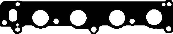

Подыму тему вопросом: Кто знает как проходит водяная рубашка в впускном коллекторе моновпрыска. Я так понимаю выход этой рубашки около 4 цилиндра. Вход у нее сзади, а потом как она она течет все никак не пойму. В общем надо просверлить в коллекторе отверстие для штуцера, хотим попробовать одну большую форсунку, 4 газовые впрыскивают каждый раз даже когда не надо. Поэтому думаю как сделать это поближе к соединению моновпрыск-коллектор, и не зацепить водяную рубашку

Добавлено: Чт Дек 04, 2014 20:23 Заголовок сообщения: |
Видно отверстие водяного канала
