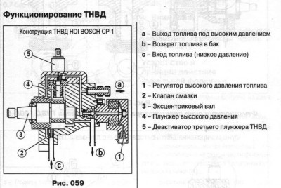

Dmytro1960 писал(а):
B-size писал(а):
...час від часу загоряється і з часом гасне чек. Сьогодні помітив що при вимкненні запалення авто глохне не одразу, а через секунду-дві...
Це ознаки поломки регулятора тиску на ПНВТ. Можна зняти і промити в спирті чи бензині - в ньому забивається сіточка ворсинками. Але це допоможе на кілька тижнів, може місяців. Дехто просто відрізає сіточку, але це збільшує навантаження на ПНВТ - він швидше виходить з ладу з часом.
І коли робиш діагностику то записуй код помилки і яким сканером діагностували - часто буває поганий переклад з англійської чи німецької.
Скудобратію найкраще діагностувати Лексією.
Це регулятор під номером 1 на малюнку? Ти писав, що це ознаки поломки і промивання поможе не надовго. Якщо так, то чи його можливо поміняти?
В суботу буде час спробувати промити його, але до суботи ще потрібно доїздити, а машина з приходом морозу почала ще й глохнути, це може бути пов'язано з тим же регулятором? Чи не варто їздити?
