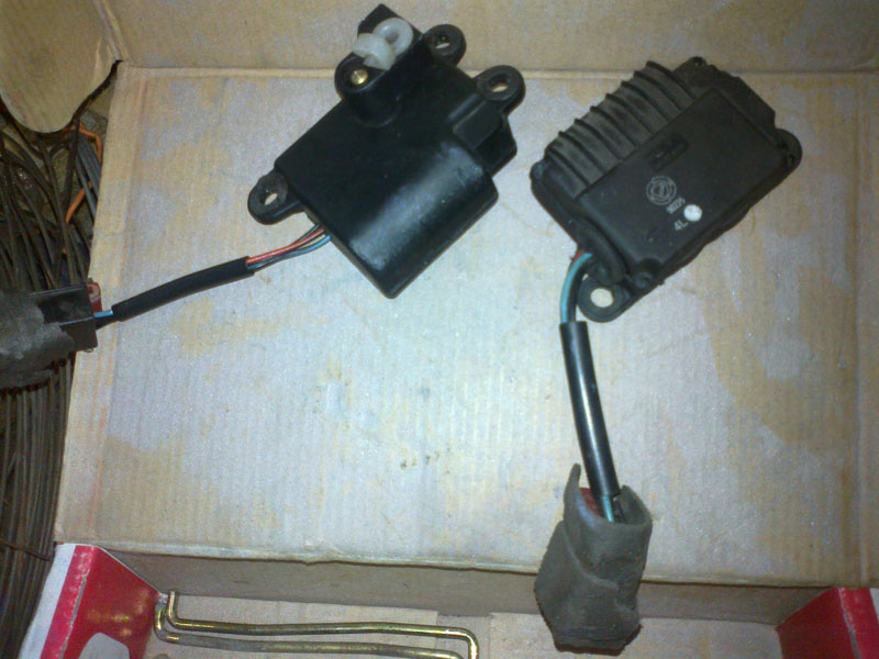

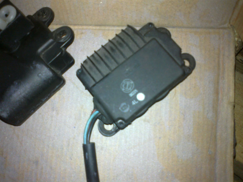

Это фото привода. АР145 (видимо 146, возможно Темпра, Типо, Дедра, Браво, мареа). Заслонка печки улица-салон. Стоит справа над
вентилятором печки. Трехпроводный - черный-корпус, красный с
полосой-плюс и голубой с полосой-плюс. При подаче напряжения едет на неполный круг в соответствующую сторону. Клеймо производителя MES, код 90225. Возможно есть другие
производители (magnetti marelli).
 Просмотрено:  169 раз(а)
 Просмотрено:  157 раз(а)

а шо з твоїм? в мене є від темпри , але із зламаним квадратиком. двигун і шестерні робочі.
СообщениеДобавлено: Пн Дек 08, 2014 17:38    Заголовок сообщения: Ответить с цитатой
RomanLviv
Вот и у меня то же
Хотя у меня есть такой ММ, так у него весь механизм целый, а моторчику и схемке капец...
Какой у тебя есть?

зроблю фото, я якраз його розібрав думав склеїти той квадрат, але то діло нікуди не годится(тупий принцип роботи тої пічки). Моторчик і все всередині хороше, а вот зовнішній квадрат зламаний.

В мене та сама біда, бо моторчик не знає доки треба крутити, там просто реле часу. Так він ту пластмасу і ламає. На форумі десь є старенька тема автора Хрюкин, він все досить детально розписав.

Клеить и паять его бесполезно - ламает. Надо будет что-то мудрить...

Та же беда На русском форуме читал что пристроили этот моторчик чтоб он роботал с помощью концевиков, вроде у ребят все получилось.

Андрей нашел таки рабочий с Купе. Манетти-Марелии. Звони

Едет к Андрею. Возможно что ещё нарою. Уточни к какой машине, на сколько проводков и фирма изготовитель. Если на 2 пр. Магнетти-М. то есть точно.
