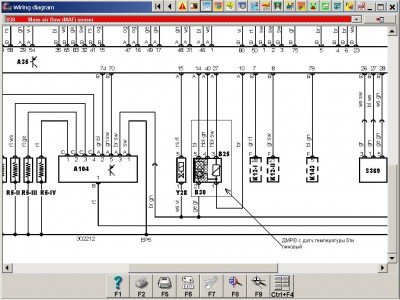

провод сигнальный какого цвета?

Хто не буть підскаже який повинен бути провід кольору??????

так может и на форум заходить не будем, все в ютубе есть,люди интересуются,кто может поможет,нет у Вас ответа проходите мимо и не надо флудить,ссылку людям лучше дайте. Evil or Very Mad
картинка все скажет и где провод и какого цвета,заодно и распиновка тут кто то интересовался.
Пы.Сы: работае5т ДМРВ от марелли вместо боша аж гай шумит!!!
