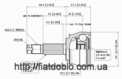

Люди добрые!
При повороте руля до упора в лево что-то толи хрустит толи стукает. Знакомый сказал что кулак. Как узнать и как ремонтировать его надо?
0680509333, 0958366227
borel1990
Зарегистрирован: 13.01.2013
Сообщения: 4497
СообщениеДобавлено: Сб Дек 13, 2014 15:37    Заголовок сообщения: Ответить с цитатой
sasha260621
Кулак (граната, ШРУС) потрескивает при повороте руля в движении авто. Лечится заменой. Как-то пробовал ремонтировать, менять шарики, обойму - только время потерял. Если есть выработка, ее ничем не уберешь. Осмотри пыльник ШРУСа, если найдешь трещины или проколы, если при нажатии на пыльник из трещин потечет водица - это оно! Покупай новый. Дойдет дело до замены, расскажу подробней. Кстати, левый ШРУС менять проще. Можно даже одному.

А какой номер Кулак (граната, ШРУС)? И вот то что на фото это оно всё вместе или только шрус?

sasha260621
Посмотри здесь по твоему ВИН-номеру: http://fiatonline.com.ua/
То, что на фото, продается и меняется все вместе. Кроме того, в комплект должен входить пыльник, два хомута к нему, туба со смазкой, фиксирующее кольцо.
Да, тебе нужно будет откручивать гайку ступицы. Посмотри на свою, может, придется заменить и её.
