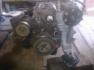

Вот,там где заглушка вкручена вставляется щуп.У меня на этом месте датчик уровня масла должен стоять,а щуп в блоке стоит.

не на Темпре таких заглушек нету...да и датчик мостірить не феншуй\

Ну на регатах ритмах 1,7\1,9 щуп там стоит.

М такс ... на регатах-ритмах на маслонасосе стоит электронный датчик уровня масла который дает показания на приборку. На Темпре там стоит просто заглушка. Так все таки где же стоит самый обыкновенный механический щуп?
